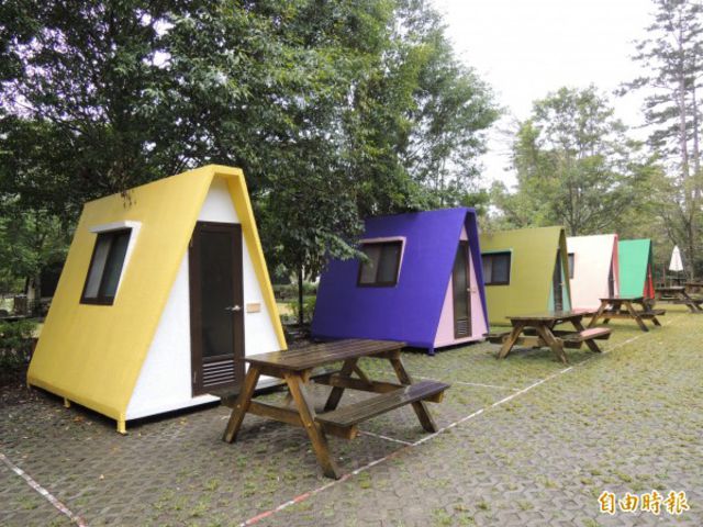

各位大大好
請教一下國內有人可以施工像武陵農場的A字小屋嗎,不需要水電跟盥洗,只是單純要放
農具用,建築可用RC或鋼材,不知道這樣預算大約多少,謝謝
PS:或是可以找土水師傅施工

放農具
不需要做那種多花錢
你到工地看人家樣品屋搭的方式
應該就有概念
或者自己圖畫一畫
鋼材尺寸和裁切點藥鎖螺栓位置知道去訂製購買鋼材
簡單地面整平鋪上厚石板
也不用地基什麼
覺得不放心再用外拉鋼纜方式
組合螺栓框架再測量鋪面材料(例如浪板)尺寸
裁好後浪板起子機鎖上去
再把訂製或是自製的門窗裝上

木構架好貼玻纖,一層一層沾黏上去,要多厚有多厚!日後破碎處理,一噸十萬喔!

這個太小了吧 放沒幾樣東西
而且 都是用居家的門窗做的
放外面 很快就壞了
這個外型應該是訂製 塑膠射出的 應該一個也要五六七八萬
貴再設計
箱型車的後廂買一個  一兩萬
貨櫃一個三四萬
衣櫃 做雨衣的都能做 帆布衣櫥了
鐵管 C型鋼 溫室用 搭一個
帆布屋 溫室屋 也不錯
水泥屋 紅磚屋 就不然要更高級就買廟
現在的土地公廟 就是做好了一小間
直接 上車 下車吊到地上賣你
都上餻亮度彩漆 很卡通
比你這種還 好看
