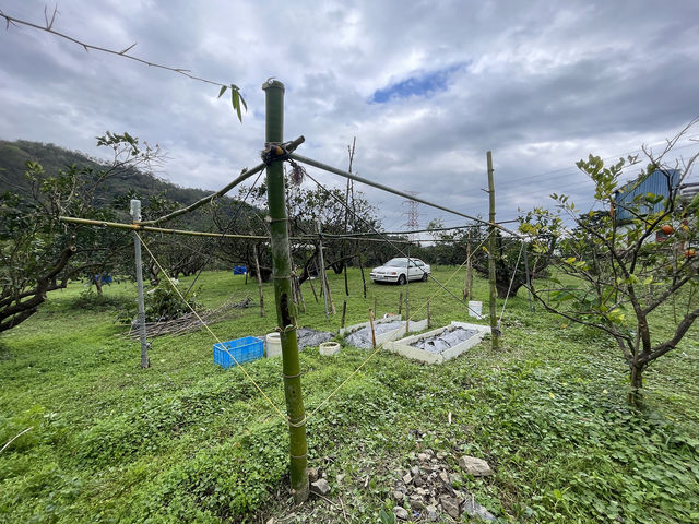

請問,6尺X 12尺的棚架支柱已立好,有人用塑鋼線來搭絲瓜棚或百香果的棚頂嗎?效果如何?

 樓主| 發表於 2025-1-3 18:40:17 來自手機 | 顯示全部樓層
本帖最後由 woodypapa 於 2025-1-3 18:45 編輯
smhu 發表於 2025-1-3 16:07
6尺×12尺是只有角落的四支或是每隔多遠就有一支立柱的意思並不一樣的哦...
蚵仔索只有拉力而已,所以中 ...
每6尺立一根支柱。
上面外框的橫桿已綁好,現打算用塑鋼線每2尺拉縱、橫交錯的線,再舖上瓜網。
之前是用竹竿,現想用塑鋼線,怕絲瓜或百香果把棚頂壓垮。

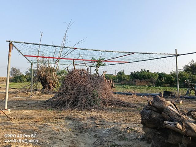

發表於 2025-1-6 15:55:24 | 顯示全部樓層
本帖最後由 peichin 於 2025-1-6 15:57 編輯
這是我搭給百香果用的棚架,四隻立柱是用板模支撐架,四周用1,2吋錏管,中間再用1吋黑鐵角鋼當支架,最後再買尼龍網架在上面。
以前是讓它攀爬在死掉的破布子樹上沒吃幾顆,所以決定砍掉重練。
大約3*6公尺
