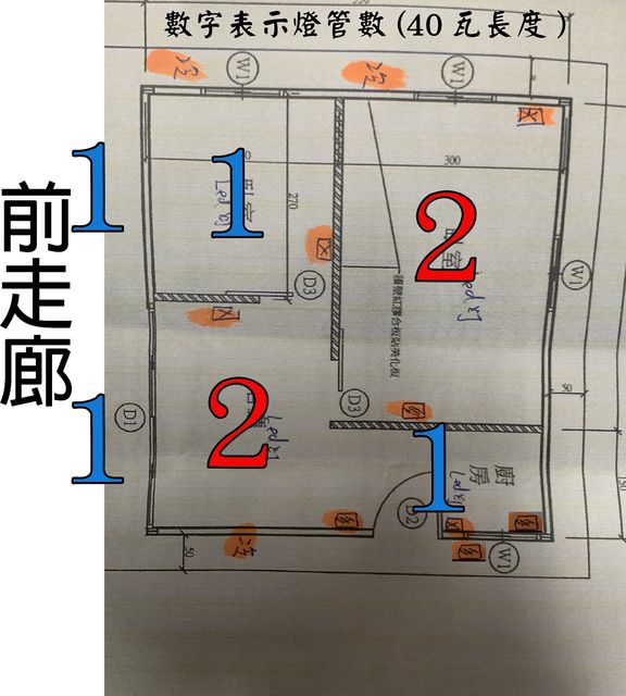

農地建磚造屋
1.請問磚牆結構房屋,平面圖最外圍尺寸約6M*7M尺寸,請水電配線如圖
  A.數字1及2表示配的燈管數量(40瓦長度燈管
  B.冷氣電源開關---3個(圖面有標示冷字位置)
  C.插座關關3合1牆壁那種---如圖加上橘色矩形框位置(共9個)
2.台電電線桿上總開關電源無熔絲開關換掉—(2顆有生锈,所以換掉)
3.台電電線桿上主電纜線原本是在空中垂吊接進來到貨櫃屋屋頂再進來,但改成從地面擋土牆旁遷入(因為之前台風曾把隔壁樹吹倒,壓到這裡電線.所以想還是移到地面。免得被隔壁檳榔樹壓到。)電線長度約15M左右
4.水塔及房子之間的水管配接
5.電熱水器先配熱水管,並請水電買電熱水器來配接
費用為85000元
請問價格OK嗎??
雖然知道大家沒看到現場..有些可能無法評估...謝謝

問就是你覺得太貴了?  再找一兩家來比價?
這種隔空抓藥, 不知道有沒有這種能人?

好便宜! 仔細看距離接台電桿距離不遠
我家20年以前接40米距離..廚房屋一間3X6米的..7萬

樓主沒有PO出開關、電纜線、及其他配件的品牌、尺寸,這樣估價出來的結果爭議性會很大
