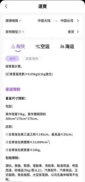

福建漳州倉到台灣每公斤約6.5rmb
一件限70公斤內,應該還行吧。

有問到一家
從海運
滿100~150公斤這種重量
每公斤是4.5元到家
稅則是要看台灣這邊的計價稅額
若是稅率可以
是比較能考慮
