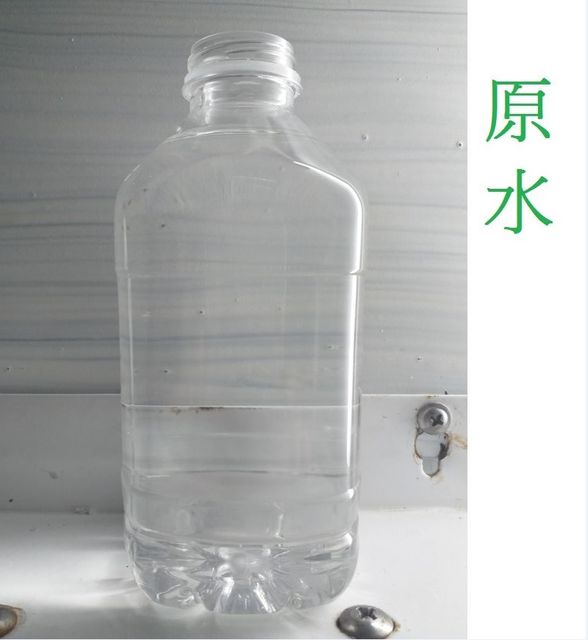

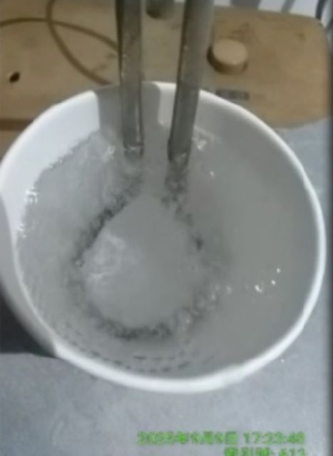

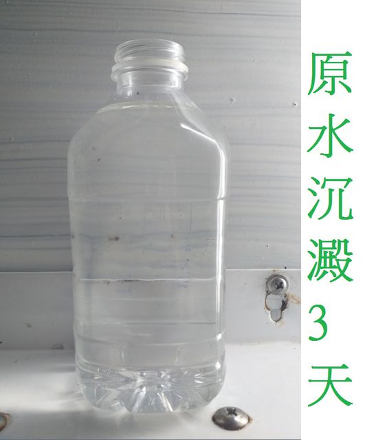

幾年前在自己住家車位內DIY挖一個水井,有水一直使用中,洗地板洗衣服
最近 "地震" 後~水文發生嚴重現象,鐵質變多高濃度
抽上來很乾淨,不管放幾天多久,都清撤透明
圖1 剛抽上來
圖2 放3天一樣透明
參與人數 2威望 +50 收起 理由
緊張大師 + 20
38
233
3972
3972

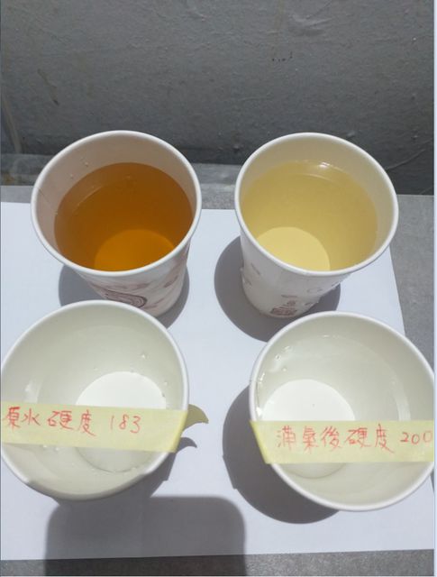

DIY主旨 是 樂趣 +省錢+ 成就感
鐵質 需曝氣氧化,曝氣塔 還真的不便宜,所以抽到水塔後,就使用養水族~打氣機

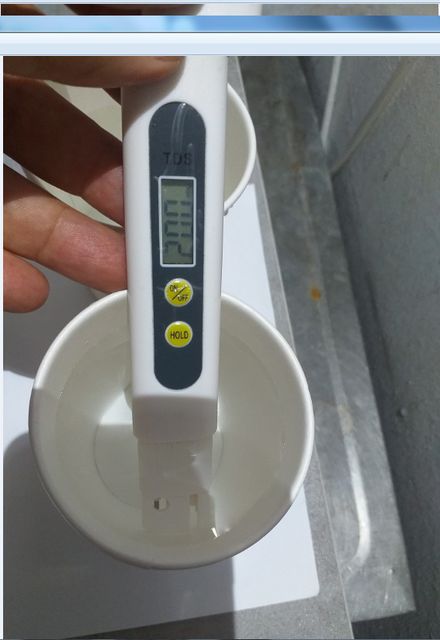

剛抽出地下水硬度183
打氣曝氣後地下水硬度200
38
233
3972
3972
 樓主| 發表於 2025-1-28 17:31:29 | 顯示全部樓層
本帖最後由 fanyu1010 於 2025-8-22 12:28 編輯
原水  和  曝氣 後 加入~次氯酸鈉 比較
有曝氣有差,鐵質反應差很大,但也奇怪硬度TDS值變高
左邊原水 右邊 曝氣水

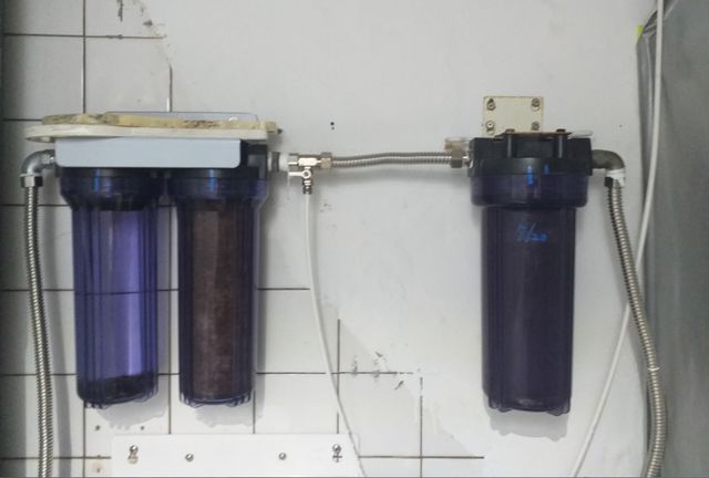

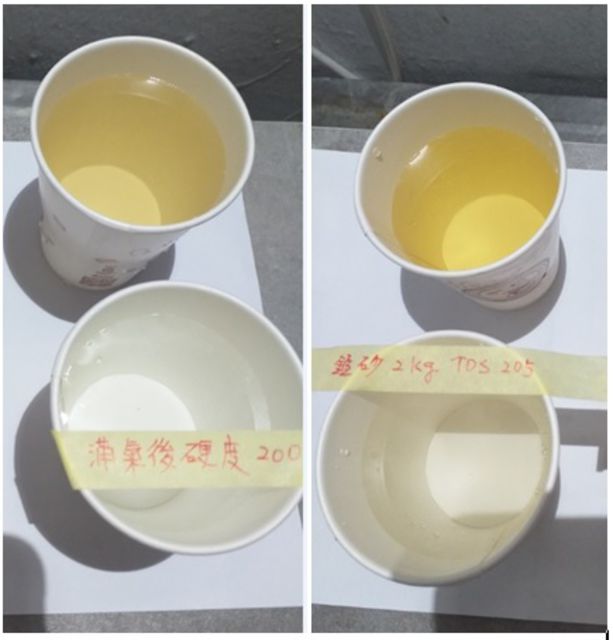

 樓主| 發表於 2025-8-26 16:06:44 | 顯示全部樓層
這幾天又繼續,錳砂2公斤過濾研究
左邊 曝氣後 TDS值200 + 漂白水 後 鐵質氧化濃度顏色
右邊 曝氣後 + 錳砂過濾 + 漂白水 後 鐵質氧化濃度顏色
好像錳砂過過濾更嚴重? 鐵質
38
233
3972
3972

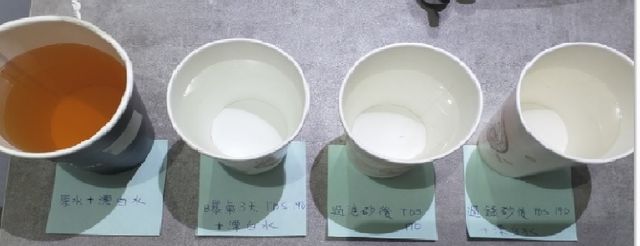

 樓主| 發表於 2025-8-26 16:23:48 | 顯示全部樓層
研究而得到一個答案,曝氣非常重要,原水曝氣3天後變化
曝氣越久 比起 錳砂過濾 更有效
左1 原水+漂白水
左2 曝氣3天後+ 漂白水
左3 曝氣3天後+ 錳砂過濾
右1  曝氣3天後+ 錳砂過濾 + 漂白水
好像錳砂過濾沒有效果,曝氣效果更好

 樓主| 發表於 2025-8-30 21:50:33 | 顯示全部樓層
本帖最後由 fanyu1010 於 2026-5-28 18:31 編輯
快樂農夫 發表於 2025-8-29 11:04
你這支測量儀器好像稱做電導度測量儀?display右下角那單位值是不是 uS/cm? 或是ppm ?
如果你的地下水 ...

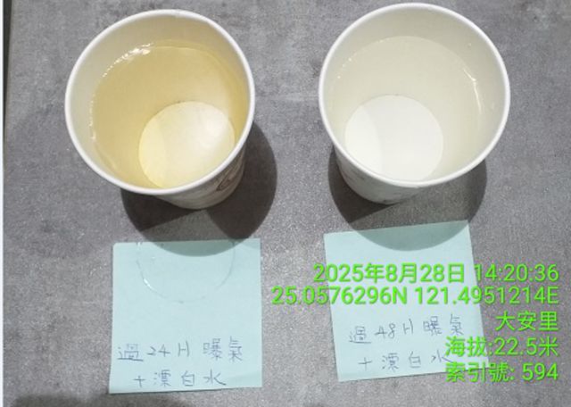

右下角那單位值是 ppm ,
硬度是代表水中 " 鎂-鈣 "含量大,可是鐵鏽 很嚴重--如圖2
這幾天又增加一台打氣氣做實驗 ,2天就可加速 "鐵質" 氧化
原本需3天時間,現在2天(48小時) 後,加入漂白水(次氯酸鈉),已無鐵鏽反應--圖1
左邊是 曝氣24小時+漂白水變化,淡淡鐵鏽
右邊是 曝氣48小時+漂白水變化,透明原色
同學 + 20 太棒了!

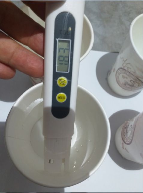

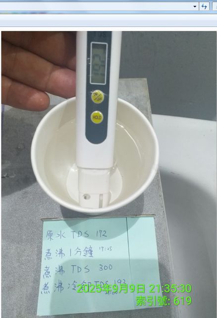

 樓主| 發表於 2025-9-10 01:27:13 | 顯示全部樓層
之前研究 錳砂過濾,覺得曝氣比錳砂重要,而確效果更好

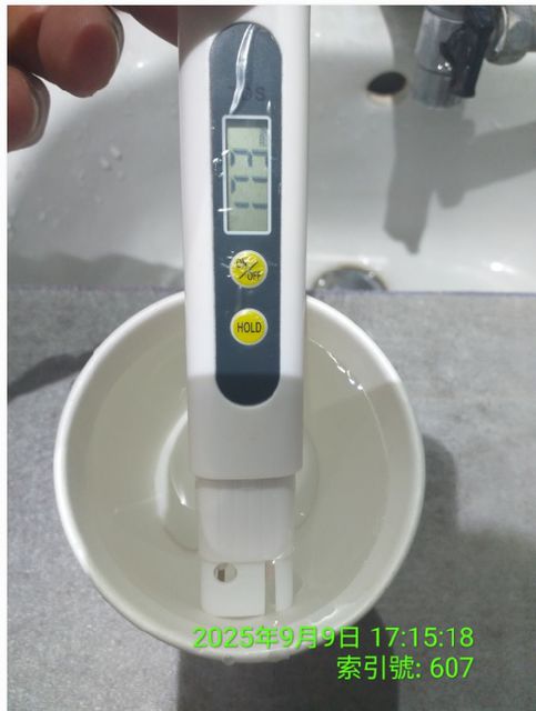

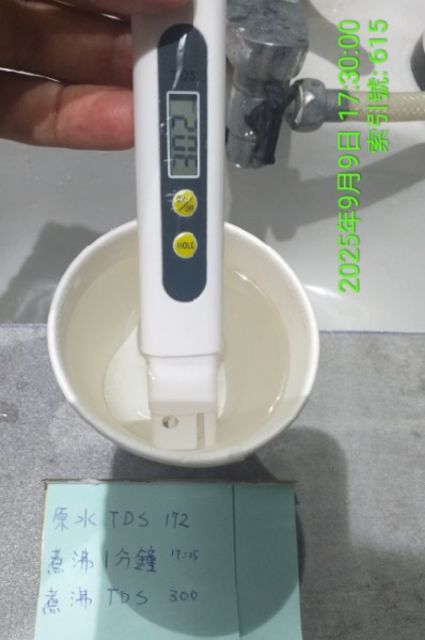

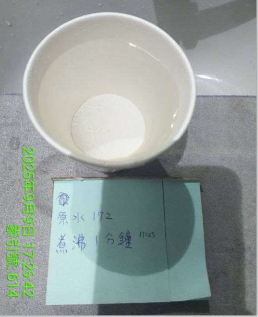

今天用"原水" 實驗研究,原水  沒曝氣 沒過濾 ,加熱煮沸結果
原水 TDS 173 ~圖1
電湯匙 煮沸  ~圖2
煮沸後1分鐘 ,原水沒變色。 ~圖3
煮沸後1分鐘,原水 TDS 300。~圖4
隔4小時後 已經冷卻 TDS 192。~圖5
研究結果 : 原水加熱沒變色~此水可以考慮裝熱水器洗澡水
研究結果 : 硬度173 加熱變 192 很奇怪? 為什麼?
研究結果 : 煮沸原水硬度變300  也奇怪? 為什麼?
可探討研究.....

發表於 2025-9-10 14:41:35 | 顯示全部樓層
水溫的改變會影響水中溶解物離子的導電能力,進而影響TDS讀數。 溫度越高,電導率越高,在沒有補償的情況下,TDS值可能偏高。
你需要確定一下你的檢測筆工作溫度範圍?
