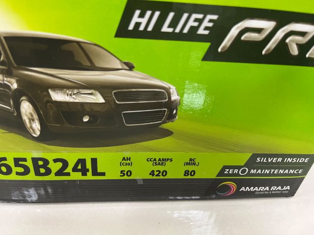

鉛酸電池代號130D31R
130電池最大容納電量
D31代表電池的體積大小就是長寬高
R代表端子位置就是正電端子在左邊或右邊
通常只要後面4碼一樣就都能裝
我只知道這種規格
市面上最小的汽車救車電霸是用7號機車鉛酸電池,大部分的汽車都能救車發動但是也有可能沒救成功\r
鉛酸電池會自然消耗電量對於不常發動的車子來說容量越大時間能撐越久
我個人建議原廠配置的容量上上下差一級都可以,不建議裝太小的因為電池越大代表設備耗電需求大發電機發電安培數越大,拿大人來給充小孩子充電不知道會不會有意外但一定會損及小孩子壽命。

選擇汽車電池時的參數最常提到的是
容量: AH(安培小時)
冷啟動電流: CCA
一般電池的 AH 越高, 他能提供的 CCA 也會越高.
車子的CC數越多(或說 引擎越大顆), 所要求的CCA 就越高.

發表於 2025-2-26 08:28:26 | 顯示全部樓層
最後面的  L  R  代表正極的位置..買錯了還要跨接電線  無法直上
最前面的數字  代表電力容量??  要相對應擬車上的電池固定座..買小了應該可以裝上去..你買太大引擎室空間不夠大..裝不了的
