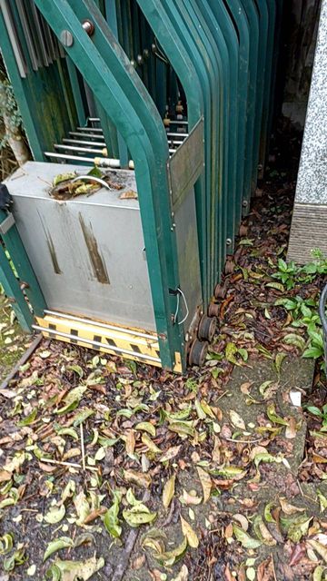

社區大門的現況設計,因為是位於斜坡,永遠都會有山上的落葉積土造成困擾,黑面希望能夠換成其他設計,讓落葉積土不會造成困擾,各位有沒有好主意供參考?

發表於 2025-3-8 14:31:36 | 顯示全部樓層
可以在門行進面前端裝排硬毛刷或軟橡膠皮,隨著開關門時...
也許就能橡掃地一樣,將軌道上的落葉泥土清到旁邊去了!
當然久了還是需要人工處理一番啦!...

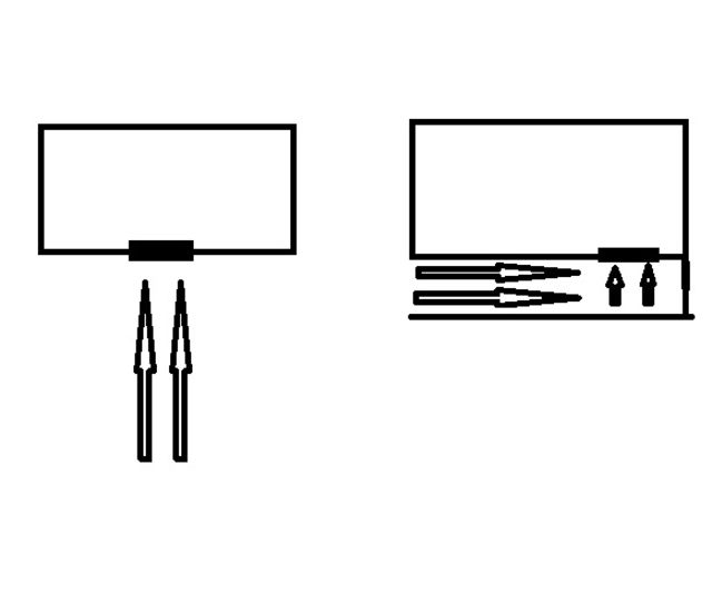

發表於 2025-3-11 11:30:07 | 顯示全部樓層
如果是往下的斜坡,其實可以施工做幾道類似高速公路以前收費站前之減速跳動槽條
一般工廠或馬路十字路口為了讓車輛減速,也都有這種設計.
只是您可將它改為斜形及加高高度,將水流帶來的樹葉及泥土流至路旁,或先滯留於這些槽前...
也許做的越斜越好!反正車輛岀入在此也是要減速慢行通過的! (簡圖如下)...
