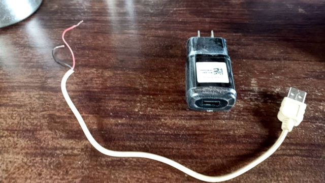

 樓主| 發表於 2025-3-14 16:41:53 | 顯示全部樓層
一根牙籤 重設 18650 保險開關
https://www.youtube.com/results? ... +%E9%9B%BB%E6%B1%A0
 樓主| 發表於 2025-3-14 16:42:36 | 顯示全部樓層
 樓主| 發表於 2025-3-14 16:45:48 | 顯示全部樓層
如果 重設之後
鋰電池的 流夜的味道很重
充電還會出味 還有BOBOBO 煮東西的聲音
建議 就別用了 這種大蓋損壞的太嚴重
其他重設 沒味道 後面大概有三四次的機會
可以重設
鋰電池 這樣壞了重設四五次之後 大概效率就只剩一半不到了

發表於 2025-3-19 22:09:48 | 顯示全部樓層
我有試過,用USB充電座確實可以復原放電過度的18650電池。 參考:
https://youtu.be/nWQ6sEnY9KU?si=XIsFhie11stlyEV5

發表於 2025-3-19 23:16:59 來自手機 | 顯示全部樓層
黑面 發表於 2025-3-19 22:09
https://youtu.be/nWQ6sEnY9K ...
我曾經用過這方法,但沒有成功過。她說每次幾秒鐘總共需要15分鐘,我是做了幾次的每次幾秒鐘,最後讓它一直充,充很久,但沒有成功。
 樓主| 發表於 2025-3-19 23:41:40 | 顯示全部樓層
本帖最後由 og2h 於 2025-3-19 23:43 編輯
家用必備 兩種電子表
指針式 電壓表頭 電流表頭
只要 電壓表 碰上去 指針會動
就代表電池 是可充放電
指針都不動 大概是 CID 已斷電
有電壓反應
拿一個 滿電的 18650 正極碰正級 負級用電線碰負級 手壓住
電線感覺溫溫的就可 再量電壓
再量電壓 大概就會回到2.5v以上
再拿去 18650充電器 都能充電
18650的電池 可以把cid 解除
情況 大概最大就是放個大屁 然後小琉汁
25700以上的不建議 因為 那種壓力很高
一打開 裡面的湯 都是用噴的 用爆的
會噴得到處都是
大顆 方型的 圓柱的的鋰鐵 跟鋰電池 基本上都沒有甚麼放氣孔
一鼓包 就是沒救了
失誤一次 救完完了
18650可以失誤三四次 才真的不能用了 cid 設計的好處
