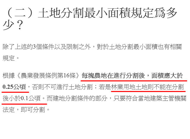

如果上輩留下的土地 " 總面積 " 是 4.95 分, 田地或是農牧用地. ( 可能好幾個地號 " 相同使用地目 / 並且都有相鄰 ", 加起來共有 0.495 公頃 ).
然後, 有兩個兒子.
那麼, 那塊 加總 4.95 分 的土地 ---> 無法分割.
因為規定是, 分割之後的 " 每個 單筆面積 ", 必須超過 0.25 公頃.
就是 " 必須地號相鄰, 而且總面積至少超過 0.50 公頃 ", 才能夠分割.
以上只是說 農地 方面啦, 如果是 林地, 分割之後最低單筆要超過 0.1 公頃. ( 就是 一分 啦 ).
建地的話, 可能割成三坪五坪都有可能.
相鄰土地 ( 同個主權人, 由兩三個後輩繼承 ), 如果上下是屬於 田地, 中央卻隔著 農牧用地....三者加起來面積超過, 應該也是無法分割.
條文不夠清楚 --- 只寫 農地, 到底單指 田地, 或是 田地 / 農牧山坡地 兩者可以混在一起計算, 不需要分開 ?
因此後面那幾行, 只是筆者的個人猜測. ( 想必 大概是 不可以加總這兩種 " 不同使用地目 ", 來混著割 ).
