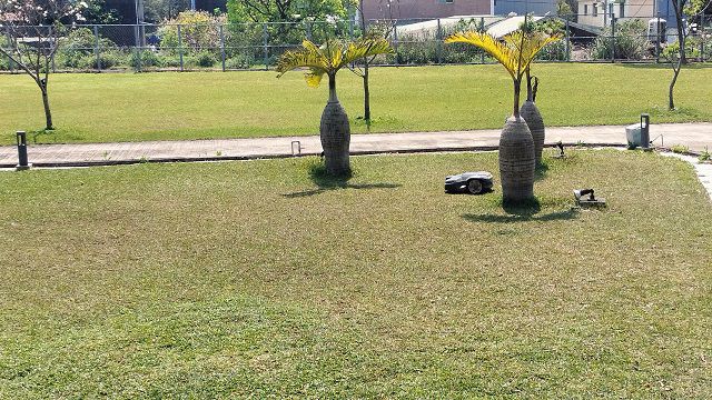

發表於 2025-4-22 01:33:07 | 顯示全部樓層 |閱讀模式
之所以稱為機器人不是因為它長的像人而是一旦草地由他接管後就不需人的介入。而割草機會自動的依使用者交代分配的區域工作。使用這種割草機人後從此只會看到草地的一種高度(可調),而不再是傳統的:
(割草)->(草變長)->(長到視覺上受不了)->(割草)
如此週而復始。無法讓草地維持在  "最佳狀態"
割草機器人的割草高度就像我們理平頭一樣保持在一個高度非常平整。

 樓主| 發表於 2025-4-22 06:02:34 | 顯示全部樓層
我在一年前買了這台機器,因在台灣向代理商買施工部分(埋線)廠商要求一定要由他們施做。但我研究一段時間,我認為我自已有把握也能施做。為了省些錢(這台機器不便宜)我決定自行施工埋線也找到了一些技巧。之後我就由國外平行輸入購入。
用了一年效果很好,這片草地是在桃園龍潭農地(動力羽捄球場旁),我將他定位為足球場(我在大學時有玩足球)約2000 米平方。過去草一直長,一直割困擾了我好久,甚至一度想放棄隨它去算了。最後用了這台機器才解決了這個問題。現在我不用去管這片草地了,它完全全自動,自已去割草,沒電了自已去充電。它是不收草的,因為割下了的草很小直接當肥料(但第一次要自已把草割短,接下來只要草長出來就馬上會被它的像美工刀的三片小刀削掉)。
他的割草模式是採用亂數處理,這是為了不要在草上有"割草"的痕跡。所以割出來的草地像綠色的地毯一樣非常漂亮。我很慶幸有去研究施工,以致後續產生的問題我也能自已排除,否則又是一筆不小的費用。
我在後面有還有一個櫻花林區,有安排另一台割草機器人處理,利用埋線的技巧,機器會自行避開樹根去割草。
國際上做自動割草機的廠商大都因台灣因為市場太小而不願在台灣設據點。這台是瑞典富世華的機器,它開發這台機器據官方說法已有20 多年了,我用了這一年也覺的很穩定。如果有同好想要使用這台機器解決"草"的困擾,也歡迎大家來參觀了解。

發表於 2025-4-22 07:50:01 | 顯示全部樓層
ybfa 發表於 2025-4-22 06:02
我在一年前買了這台機器,因在台灣向代理商買施工部分(埋線)廠商要求一定要由他們施做。但我研究一段時間, ...
好厲害!!表哥家也有一台
從整地到植草都要重來,花了不少錢
能夠自己施工是最棒的
但就少了自己割草運動了

發表於 2025-4-22 08:12:08 | 顯示全部樓層
自動割草機器人,應該和掃地機器人一樣,前置整地浄空很重要,明朗的動線,斷捨離無障礙的平坦草皮,、另外自動草地割草機器人不能盲幹,卡住了就該停機,可以讓人為去干預,否則應該很快會故障

發表於 2025-4-22 08:49:07 | 顯示全部樓層
本帖最後由 Zefram 於 2025-4-22 08:51 編輯
影片中的非常迷你 馬力不足以割長草 不是很適合臨時要除草...
目前只出到gps定位的自動割草機
還沒達到掃地機器人那種 自動避障...但可能也快了

發表於 2025-4-22 11:14:06 | 顯示全部樓層
Zefram 發表於 2025-4-22 08:49
目前只出到gps定位的自動割草機
這一台好大,馬力16hp,
割起來應該超爽的!
哈!
感覺應該不便宜!
有錢才能玩!
