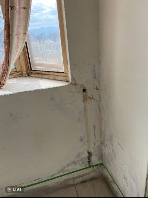

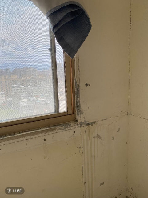

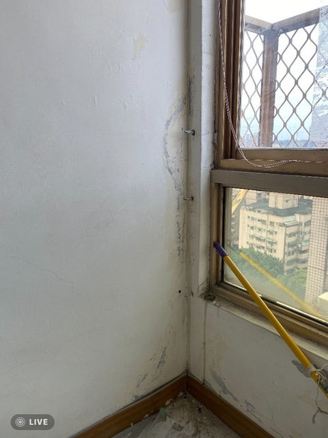

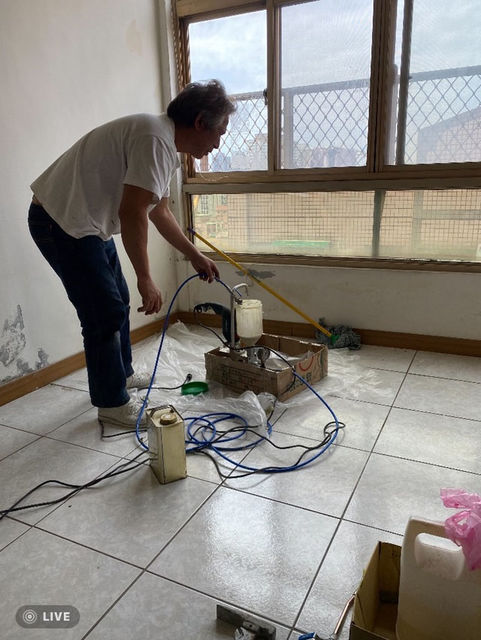

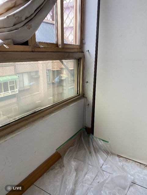

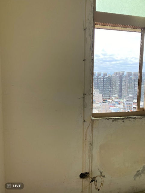

碰巧小弟另外一間公寓上個月也在整理。
嚴重的漏水,房客實在受不了搬家了。
牆面的處理使用高壓灌注,有水痕的地方每隔30公分開孔打釘灌注,包含牆面和地面的轉角。
做完一次後等待下雨觀察。然後再做一次補強。師父每一次收2500一共$5000
牆面上鑽了三十多個口。
做完牆面後,你再觀察你的地面是否還有滲漏。
如果地板還會滲水,原地面上二次彈泥,再鋪上一層磁磚就可以了。
