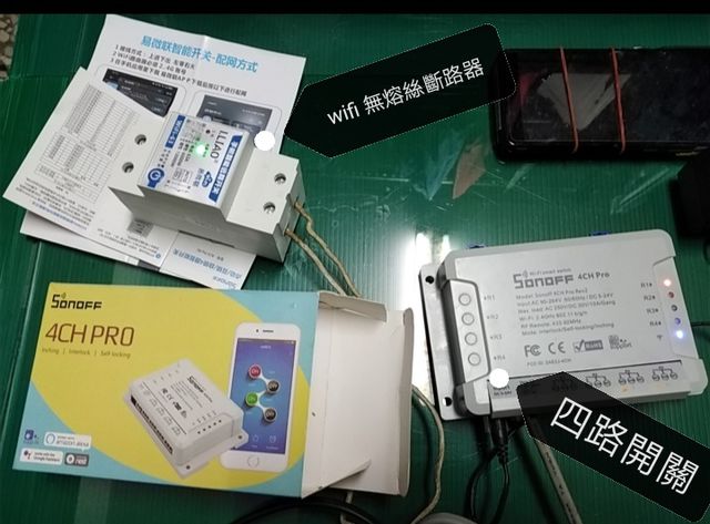

 樓主| 發表於 2025-5-31 21:31:18 來自手機 | 顯示全部樓層
本帖最後由 快樂農夫 於 2025-6-1 15:02 編輯
我大概找出解決方案了。
我朋友帶來兩個ewelink易微聯的產品,
一個是wifi開關,號稱63A/220V,拿這個接到加壓馬達的電源前端,出國時透過wifi控制加壓馬達。
另外一個是wifi四路開關,分別用來控制四個水電磁閥,控制四個供水管路。
必要時再增購即可。
46萬
460850

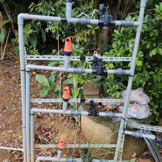

發表於 2025-6-11 09:41:54 | 顯示全部樓層
本帖最後由 dcage123 於 2025-6-11 10:01 編輯
我和你一樣
wifi---類似你的易微聯220v--電磁接觸器--抽水馬達  (設定灑水前啟動2hr)
wifi---tplink定時插座---24v變壓器--24v雨鳥電磁閥 (也是四組)
運作幾年了
馬達的啟動電流大概是額定的好幾倍,所以我用電磁接觸器比較保險...(也是一般機械定時器的接法)
基本上已經設定定時,停電復電會造原本設定工作
抽水馬達不常啟動是怕爆管沒人在
電磁閥施工會比較麻煩
