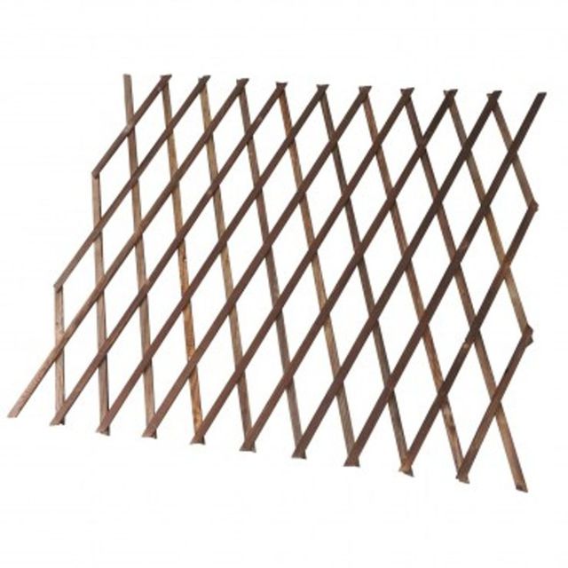

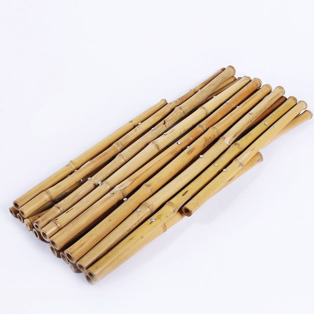

要製作簡單可伸縮竹圍籬
拉開看到就是這種形狀
收縮就是這種形狀
請問: 那控制組裝成的螺釘是怎麼鎖法?

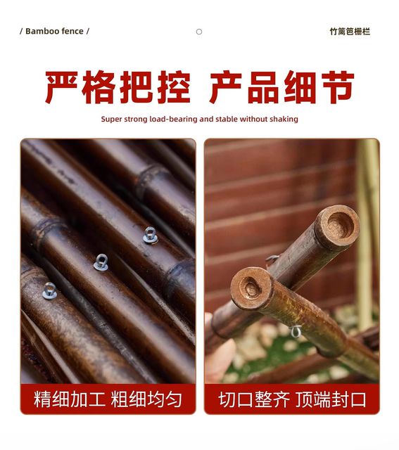

用螺絲要套雙螺母,成本高,又麻煩,倒不如用鐵釘或鐵絲,兩端折九十度,或可參考:

 樓主| 發表於 2025-7-1 21:09:38 | 顯示全部樓層
km8332 發表於 2025-7-1 10:55
看圖
好像是
鑽孔+2個華絲+細鐵件套入兩端扭轉
農田一角落綠化,為降溫來盡一份心力!謝謝!

發表於 2025-7-1 21:32:10 來自手機 | 顯示全部樓層
taiwanbigmary 發表於 2025-7-1 21:09
看圖
好像是
鑽孔+2個華絲+細鐵件套入兩端扭轉
開口梢+2平墊圈

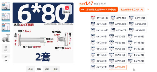

發表於 2025-7-2 10:44:27 | 顯示全部樓層
若要精緻點,可選用子母鉚釘
