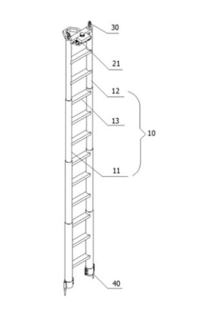

為了安全爬上椰子樹摘椰子上網找了不少資料
專業工人是腰部綁安全帶
赤腳或是穿鐵鞋踩上去
這個方式比較耗體力、風險也較大
另外還有一些輔助爬樹的工具,穿在腳上或是乘坐式的
看來看去還是覺得使用梯子比較合適
但是要注意
如何讓梯子安全靠在椰子樹上,不會倒下來
上網找有特殊功能的梯子
看到中國有人發明梯子頂端有裝置可以扣住樹幹
https://patents.google.com/patent/CN210370457U/zh
不過沒有找到販售管道
請問有沒有人知道哪裡可以買到針對爬椰子樹有安全裝置的梯子
長度8至10公尺
希望梯子頂端有安全裝置
例如有兩根鐵條把樹木包在中間,讓梯子不會往兩邊倒
謝謝

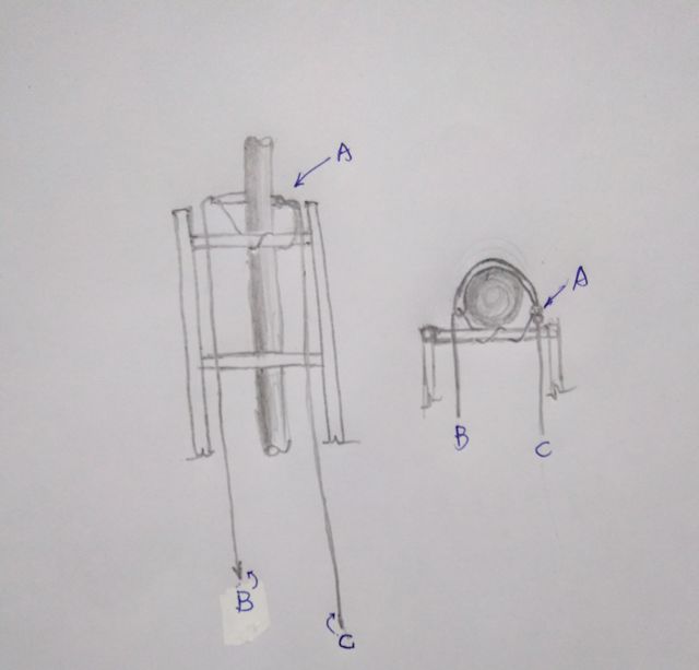

發表於 2025-8-2 07:50:09 來自手機 | 顯示全部樓層
因椰樹中間無障礙物,在地面就先套好如圖方式。
梯子昇到最高點後,拉緊B,上端的套法就會鎖緊梯子及樹,B下端綁緊固定位物上,則上端就不會鬆脫。
完成摘椰後,鬆開地面B繩端,拉C繩,則上方鎖緊樹及梯的繩結就會鬆開。
A點是繩中間對折,中間做個8字結。

 樓主| 發表於 2025-8-2 15:38:37 | 顯示全部樓層
edwin9135 發表於 2025-8-2 07:50
梯子昇到最高點後,拉緊B,上端的套法就會鎖緊梯子及樹, ...
原來是這樣操作的
我還以為是爬到樹頂再綁起來
感謝前輩提點
這樣就更安全方便了

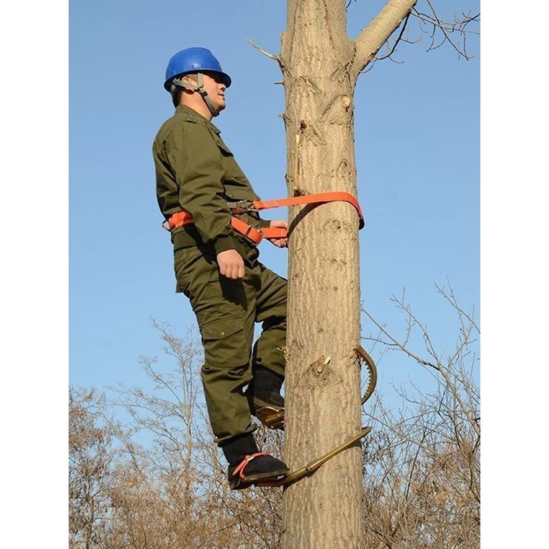

發表於 2025-8-2 23:27:07 | 顯示全部樓層
在拍賣上看到的工具,
沒用過,
給你參考看看。
爬樹神器
