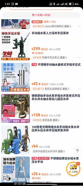

不靠電..也可以靠人力,手搖井水泵,看誰家還有沒有古董?
