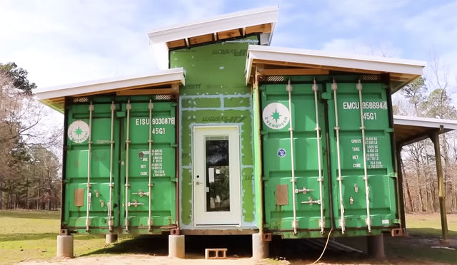

對! 貨櫃屋上面必須要有屋頂(鐵皮)遮陽遮雨,
可減少貨櫃屋平台積水鏽穿和太陽直曬過熱問題,
鐵皮屋頂愈斜,愈不容易積水,耐用年限也愈長! 上方空間愈大,隔熱效果也愈好!

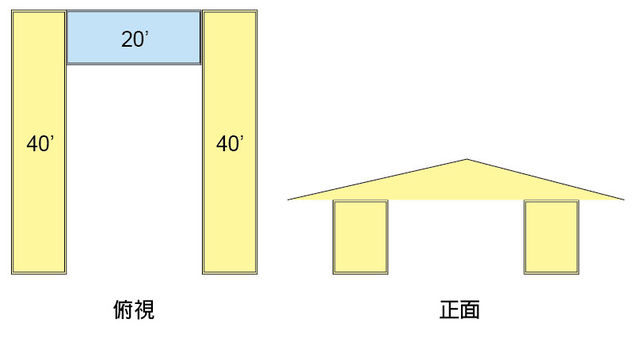

原概念是這樣, 3個貨櫃這樣組合, 屋頂和貨櫃貼合密封防止小動物和灰塵進出, 中間做客廳活動空間. 成本高一點用鋁合金冷凍櫃, 做牆壁+支柱和房間間隔, 上方用3合板鐵皮屋頂可以隔熱, 內部裝修就看預算了.
現在考慮點是防風, 現在的颱風動輒15級.  地板會灌注厚水泥地板, 埋大螺絲鎖住貨櫃四個角的扣, 不知加了屋頂的鐵皮, 颱風時是否夠拉力不會被撕開.
另外貨櫃底部是否要填充發泡劑防潮和小動物進去.
有沒有認識的廠商可以做這個工作.
