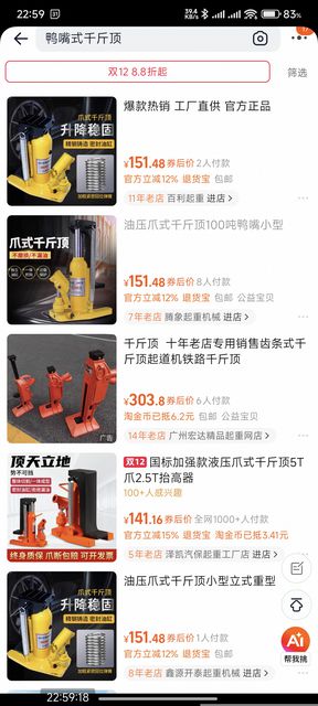

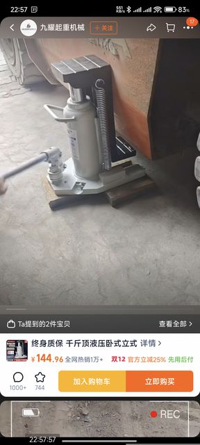

發表於 2025-12-12 23:03:20 | 顯示全部樓層
本帖最後由 FlyNews 於 2025-12-12 23:30 編輯
只買1-2個,用 鴨嘴式、爪式千斤頂,
否則一般的千斤頂,沒法塞進貨櫃底下。

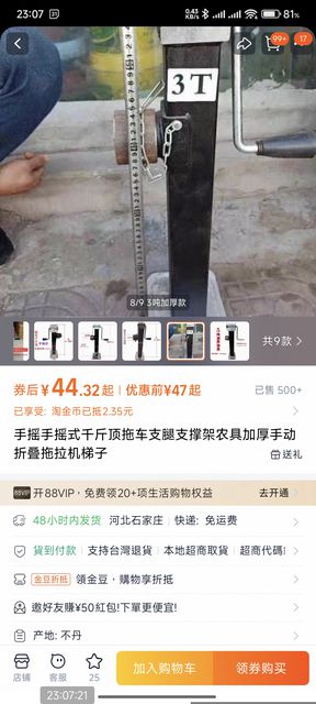

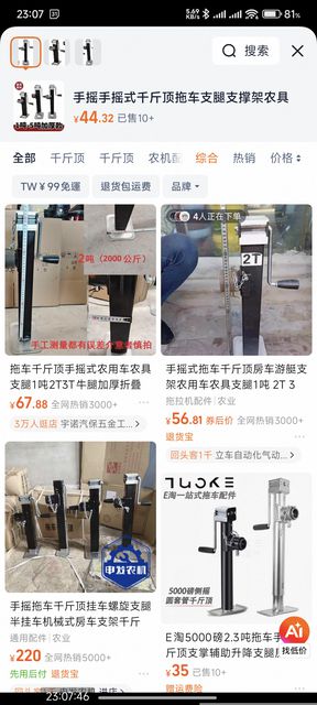

也可貨櫃四邊電焊或鎖個L鐵座,就可用一般千斤頂
或配4個 手摇式拖车千斤顶支腿1吨 2T 3T,要高要低隨你高興,不用叫吊車。大支點的行程約40-50公分。
