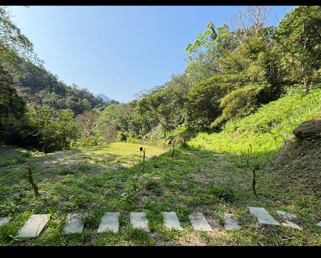

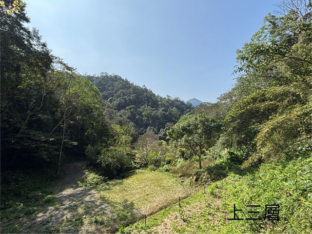

最近入手了一塊山坡地,但是因為地形的關係,土地上80的範圍只有正午時有一兩小時的陽光,有的區域連正午都曬不到,最佳的日曬位置剛好是建地的位置,可以從早上10點曬到下五2點,但是建地就會拿來蓋我要住的房子也就不會是主要種植作物的區域
這塊地主要用途是想做露營,還有自住,想過自給自足的生活,園中主要會做一些環境美化的花卉及樹木,延著地界打算種灌木形成圍籬,想上來請大家多推薦我一些適合蔭下生長的植物及作物,海拔是三百多,在新竹縣的關西鎮。
目前自己有打算種植的有七里香跟羅漢松當圍籬,原本很中意紅芽赤楠,但是我怕這種沒有日照的地方種不起來,依據過去我旅遊的經驗,山裡好像很喜歡種變葉木,雖然我沒有特別喜愛,但如果環境特別適合,我也會種一些
花卉的部分打算種繡球花、鳳仙花、海棠,這些好像比較耐蔭,但是都是我沒有種過的,不知道能不能培育得起來,請大家多推薦我耐蔭花卉,原本我是非常喜愛桂花,但桂花喜光,我怕這種山澗種不會開花,
還有非常喜愛蒜香藤、紫藤、許願藤這些,以前到現在也多有種植,可是這些好像也不適合沒日照的山澗?
有考慮月季,但是因為從來沒種過,好像在台灣不容易種到很漂亮,再來山裡常見的就是茶花跟山櫻,但我不知道這種幾乎沒有日照的地方能不能行,現場有長很多野薑花,我會保留一些,省下就是一些竽類了,不會到最後滿園就只有龜背芋、綠蔓絨這些活下來吧
樹木的部分,我個人特別偏愛的有:落雨松、黃連木、另外有嘗試栽培過藍花楹、花旗木,可是都沒有種出成果,山櫻雖然好,但是花期不長,植株也不高大,因為園區地方小,所以小型樹木反而會太佔空間,
南洋杉我覺得小苗很美觀(5米以下)可是如果長到20米就覺得不太美觀了
最後就是農作物的部分,會想種植一些蔬菜自己吃,但是這種山裡面。沒有陽光的話不知道種什麼好,請大家多多幫忙集思廣益

目前在陰暗角落正常生長的作物就是最適合的作物。
薜荔很耐陰,會慢慢長成一片。
胡椒木蠻耐陰的,摸起來香香的。

山茶、油茶、咖啡、山蘇
沒陽光大概就這樣

針葉類的松,柏.杉...是否較耐陰...

七里香蠻耐陰的..
紫薇又叫百日紅..花期蠻長的..
咖啡雖蠻耐陰..但是要日曬比較會開花結果...
