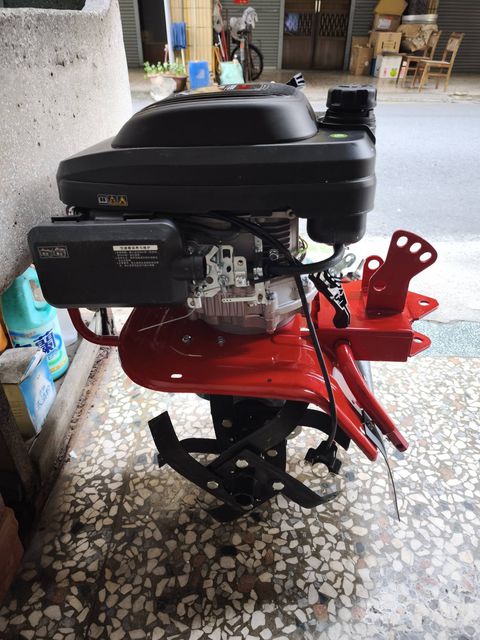

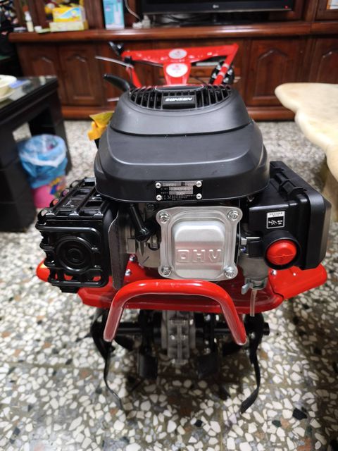

一直想買小台中耕機想法已經持續2~3年,每年都用鋤頭翻那硬梆梆田土,光翻一行十多公尺就累到不行
隔天全身虛脫....還要整平、開溝、種.....
網路上也看了不少中耕機....還是給他訂下去9/9

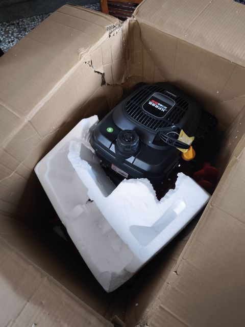

機器主體一台+3樣刀具(鋤草刀、翻土刀、犁頭、深耕刀) 用13張小朋友換(光運費就3張)
到昨天下午9/15到貨,還一個刀具包裹仍未到(台灣配送中)

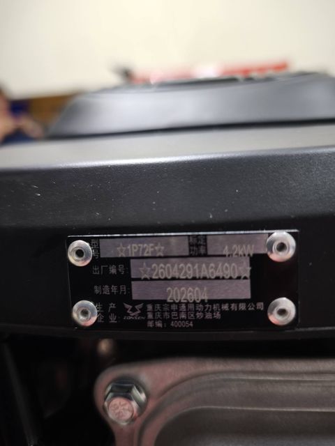

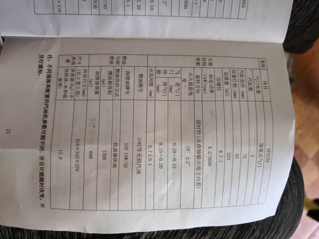

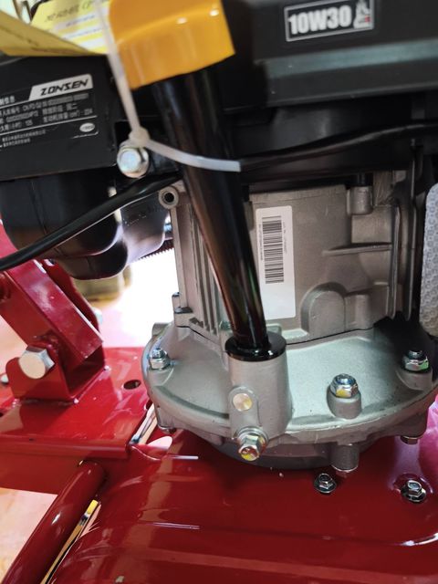

問一些廠家老闆保養事宜,機器是四行程農機,汽油與機油是分開加的,另一個是齒輪油
機油加10W30 或是4T農用機油,齒輪油 老闆說都隨便加都可以...,我翻了手冊也沒說用甚麼油的規格....
長期超過15天未用,需漏光機器內的機油與汽油,避免堵塞管路

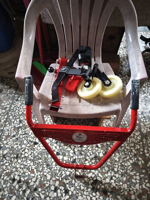

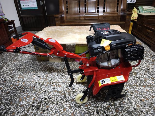

廠家客服有發組裝影片教學,我花了1小時左右才組好,雖然看起來很陽春但實際上我要的功能都有了
再來等實際翻土測試了

國內有很多廠牌可以買阿,圖面的耕耘刀感覺沒有辦法挖深,刀的寬幅也小,真的是微耕機

發表於 2026-9-17 16:57:18 | 顯示全部樓層
Ans: 齒輪油使用中油90W的.
