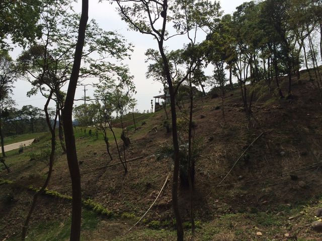

發表於 2015-4-19 01:47:24 | 顯示全部樓層
本帖最後由 Alanisa 於 2015-4-19 01:59 編輯
請問圖片上約40度坡地需要種植培地茅嗎?或只須撒些草籽長草覆貍Y面即可?
參與人數 2威望 +20 收起 理由
黃金檸檬 + 5
美信 + 15 太棒了!
201
1458
1458
發表於 2015-4-19 07:54:21 | 顯示全部樓層
Alanisa 發表於 2015-4-19 01:47
請問圖片上約40度坡地需要種植培地茅嗎?或只須撒些草籽長草覆蓋坡面即可?
您上面種有大樹 只要種些草就可以了

18
發表於 2015-4-19 21:59:31 | 顯示全部樓層
眉原 發表於 2015-4-19 07:54
您上面種有大樹 只要種些草就可以了
了解、謝謝解答。

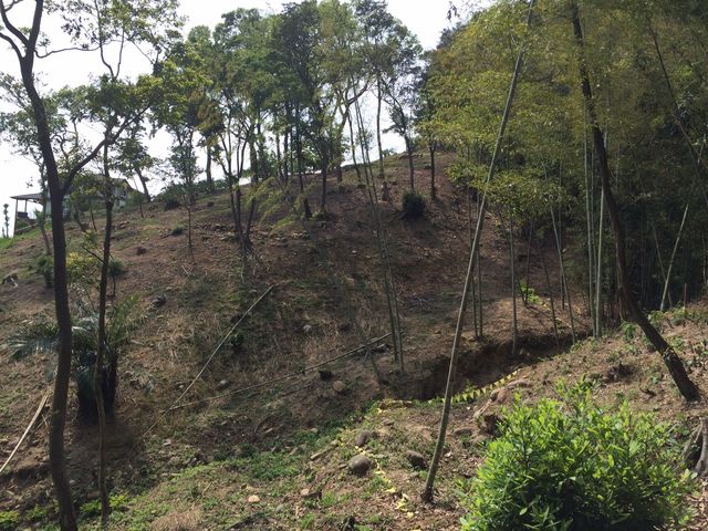

18
發表於 2015-4-28 13:37:34 | 顯示全部樓層
您上面種有大樹 只要種些草就可以了
再請問後面邊坡斜坡很大需要種培地茅嗎?那邊土很鬆軟。如圖:
黑面 + 20 社區型的開發。。。
201
1458
1458
發表於 2015-4-28 15:17:31 | 顯示全部樓層
Alanisa 發表於 2015-4-28 13:37
如果怕土壤流失  是可以種上一排培地茅  斜坡面如果很大可考慮種兩三排
