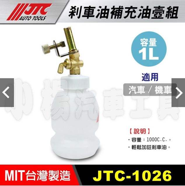

­×¨®¼tÀ³¸Ó¦³³o­ÓªkÄ_ ¦Û°Ê¸Éªo³ý
¦ý¬O§Ú¥h¶×Â׭ר®­ì¼t¬Ý§Þ®v´«ªo ©~µM¬O¤g¯¥¨â¤H¾Þ§@ ¤@¤H½ò·Ù¨® ¤@¤H¦b²Kªo ¦Ó¥BÁ٫ܤ£¤p¤ß¤@ª½­ËÅx¥X¨Ó
³o»ò¤j¶¡ªº­×¨®¼t«ç»ò³s¸Éªo³ý³£¬Ù ¥i¯à¤H¤O°÷¦h
±¾¦b·Ù¨®ªo³ý¤W ¥´¶}«á´N¥i¥H¥h¦U­Ó¤À¬¦°µ½ñ·Ù¨®´«ªo ¤£¥Î¬°¤F²Kªo¶]¨Ó¶]¥h
§ó´«·Ù¨®²G¤d¸U¤£¯à§âªo©ñªÅ ­ì«h¬OÅýºÞ¸ô±Æ¥Xªo¿é¤J·sªo ¬Ý·Ù¨®²GªºÃC¦â¥i¥H¤À¿ë·sÂÂ
¨C½ü¤j·§½ò­Ó20¦h¤U 500ml¤]®t¤£¦h°÷¥Î
¥ú¬O±ÆªÅ®ð·|·d¨ì½±¼ ¦]¬°¦³¤@¦¸¸gÅç

¥Hdiyªº¨¤«×¨Ó¬Ý ¸Éªo³ý©M¯ß½Ä¦¡§ó´«¾÷¾¹ªº¦¬¯Ç¬Û¤ñÀ³¸Ó¸û¬°®e©ö §ë¸ê¦¨¥»¤]§C
­«ÂI¬O½ò·Ù¨®´X¤Q¦¸¤]¤£²Ö°Õ ¦pªG«Ü²Ö¤~·|¦Ò¼{³]³Æ¦A¤É¯Å
