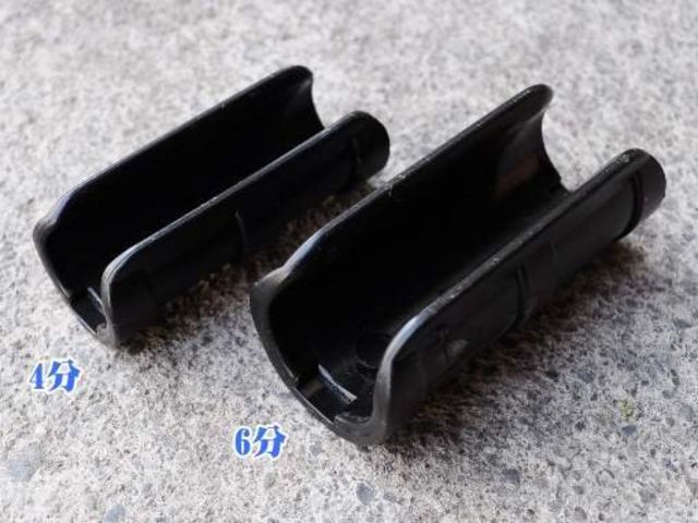

發表於 2015-1-6 18:15:08 |只看該作者.....載入全部圖片 用LINE傳送 . 分享到FB
本帖最後由 笨羊 於 2015-1-6 20:08 編輯
現在用玻璃纖維支撐棒, 不用2000元.
http://goods.ruten.com.tw/item/show?21404027421445
隧道式棚架搭建方法:
http://www.mobile01.com/topicdetail.php?f=578&t=3692146
我在日本人寫的這本農書上有看到這種支架: 小菜園也能大豐收 (晨星文化) pp.76-79
http://www.books.com.tw/products/0010578882
但不知有無前輩搭建過? 好用嗎?
要再加上防蟲網:
http://goods.ruten.com.tw/item/show?21308289480948
固定防蟲網的塑膠管夾 (4分或 6分) 這裡有:
http://www.pcstore.com.tw/gardenshop/M15176219.htm
塑膠管夾4分管徑16mm, 用來夾住玻璃纖維支撐桿徑12mm加上防蟲網, 應該可以吧?!
還是要用塑膠管夾6分管徑20mm, 用來夾住玻璃纖維支撐桿徑14mm加上防蟲網呢?
