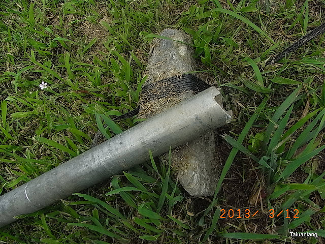

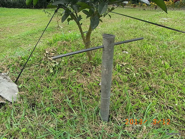

一上工就看到migo大利用剩餘的鐵材在做一個新玩具
1吋半的厚鐵管,末端切割呈鋸齒狀
30公分處做個記號,開始在果樹旁挖施肥坑,不幸遇到石頭就完了
還是先用大鐵撬打個底比較有效率,小石頭也可以輕易敲碎,遇到大石頭就放棄重挖
同樣1吋半的PVC管截35公分,再鑽幾個洞
石桌變身為好用的工作台,收音機和冰涼的飲料也是不可缺的好夥伴
將PVC管套入施肥坑內,就成了永久施肥坑
migo大的玩具真好用,兩個人互相搭配,一人用鐵撬,一人用鐵管,不到一天就挖了超過100個洞,儘管我的土地佈滿了無數的大小石塊。

1063# taiuanlang
嘿migo老弟,這個施肥工具及方式帥呆了,這是第一代還是改良過的,最佳的直徑是多大的。
耶和華是我的牧者,我必不至缺乏。祂使我躺臥在青草地上,領我在可安歇的水邊。
1064#
發表於 2013-3-17 16:13:30 |只看該作者.....載入全部圖片 用LINE傳送 . 分享到FB
1063# taiuanlang
高樹新移民a 發表於 2013-3-17 14:40
因為我的鐵管徑只有1吋半,所以就只挖1吋半的施肥坑。
migo大說一般的施肥坑可以到3吋大,不過要看土地的條件。如果是全土的話,用電動的鑽洞機來挖,要多大就可以多大。像我的地,石頭多過土,如果要挖大洞,遇到石頭的機率大增,連大鐵撬都會投降。
1吋半的洞,還算順利,只有一成左右的機率必須半途而廢,其餘都可以打到30公分深。
順利的話,3∼5分鐘就可挖一個坑。
還有很多細節和技巧,做了就知道。

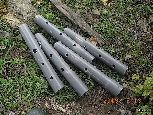

第4天開始自己一個人玩。到現場都已經快中午了。
散亂了一地的PVC管,等著鑽洞。肥料也到齊了
把裝牛奶的2公升塑膠桶剪去底部,就成了非常好用的施肥工具,好舀,好倒,還有個把手
瓶口正好適合PVC管徑,從肥料袋舀一桶肥料,再插入施肥洞口,一下子就滿了。幾乎沒有浪費,雜草也吃不到肥料
一個施肥坑大約可以放入1公升的肥料,也可以從此洞口灌水,太好用了。

PVC管用厚管比較經得起敲打,雖然肥料的容量少一點,但無妨,因為添加肥料很簡單。
35公分的PVC管上端預留15公分之後再鑽洞,5公分是突出於地表,地下10公分之內果樹根吃不到,反而是餵了雜草。
15公分以下隨便挖幾個洞都可以,洞越多,肥料消耗得越快。但是師父說只要挖面對樹幹的前方及左右兩側即可,背對樹幹的那一面不必挖洞,因為理論上樹根還長在樹幹和施肥坑之間,背面流出的肥分就浪費了。

1069# taiuanlang
我也一堆管子,還想知道怎麼切35公分長?
用甚麼工具比較好切呢?
還有那個洞要用甚麼工具挖孔呀?

發表於 2013-3-17 21:59:05 |只看該作者.....載入全部圖片 用LINE傳送 . 分享到FB
1069# taiuanlang
用甚麼工具比較好切呢?
還有那個洞要用甚麼工具挖孔呀?
yum228228 發表於 2013-3-17 21:32
用圓盤鋸就可以截斷圓管,記得不要轉動圓盤鋸,轉動圓管就可以了。
鑽洞就用木工用的鑽頭,口徑隨您意,洞越大肥料流得越快。
