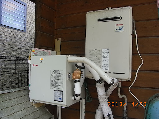

來日本幾天了,這邊還很冷,晚上還不到10度,清晨更是只有5、6度。晚上都還要開電毯才能睡。白天就還好,通常都有20度以上。
日本桶裝瓦斯的基本費很高,一度都不用就要1500円,今年決定要把瓦斯淘汰,全部改用電力。
煮飯用電磁爐,熱水用電熱水器。前者很簡單,買台機器插電就解決了,不過以前的鋁鍋都不能用,新買了幾個白鐵鍋來應急。
電熱水器就困難多了。以前蓋房時沒有拉200V的線,所以只能裝100V的機器。網拍上買了一台小型的熱水器(13000円),水箱只有25公升,可加熱至77度。加熱效率很差,功率只有700W,燒一桶水要2個小時以上。還好我只有一個人用,時間不是問題。
由於不需拉新線,拆下原有瓦斯熱水器的冷熱水管,接上新的機器就完成了
這幾天試用的結果,水量夠我用,水溫也不是問題。晚上洗完澡,隔天早上還有熱水可洗碗,這樣就夠了。這種冷天都還撐得住,夏天更不是問題。

日本的電費貴,但瓦斯也貴。
日本近年流行改成全電氣,可以利用深夜的時間燒熱水,費率只要白天的3分之1。
我用電的不多,所以沒有申請深夜用電。只是想要免去桶裝瓦斯的基本費1500和瓦斯費每度300多,我每個月只用2度多的瓦斯,竟然就要2500日幣以上。所以乾脆全部用電,淘汰瓦斯。
電晶爐在日本不太流行,電器行都只看到IH電磁爐。原因我也不知道。

日本的電費
最初の120kWh (第1段階料金) 1kWh 18円89銭
120kWh∼300kWhまで(第2段階料金) 〃 25円19銭
上記超過(第3段階料金) 〃 29円10銭
我以前夏天都只用130kW左右,全電化後預估一個月多1500電費,可以省下2500瓦斯費,所以相差1000円。
如果再申請全電化折扣,可減5%電費。
