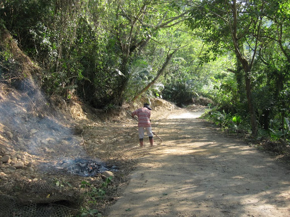

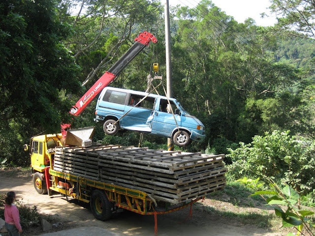

整理環境—荒廢農路清理 2011-10-26
今天一早吊卡和承包商的老婆就來把板模及他的T4一起吊走
(這台T4還能發動哦,承包商担心開在路上怕被開單,所以還是請吊卡來載)
上午老媽和老姐來山上看看整理的狀況,所以沒進度。
下午火力全開,先是放火把未來菜園預定地的枯葉搞定,準備抽空進行翻土,再趁虫害較少此時趕緊種些菜。
風滿大的
接著整理新整理出來的西側農路,該燒的就燒,我那舉世無雙的賢內助,正在一耙一耙的把路上的淤泥清掉,再用掃把掃,累了就換我上陣。
一條新生的農路就出現了
最後再動用我的高壓水柱沖洗一番,洗完已經天黑所以沒有照相了。
實在不是我們太….實在近來風大,常搞得一屋子灰,所以實不得已也。
別以為這條路原來就是這樣,
請各位看倌看看2009-03-11第一次整理時的照片,就知道情況有多慘烈。
這一次我們是利用擋土牆施工正好挖土機進場,請他清出的。
原來的樣子
看的出這是一條路嗎?
話說回來,收工後我們倆人都覺得很有成就感。
