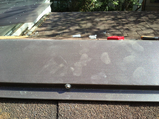

昨天趁回台灣之前,加強了屋頂的防漏工程。
這間木屋已經蓋了13年,當年採用最便宜的美式的可樂瓦,每年颱風來時都提心吊膽,可沒想到還可以撐到現在。
可樂瓦最脆弱的部分就在屋脊,因為最上面這一層接合面積最小,而且不能釘釘子,所以最容易被強風掀走。
幾年前在DIY店發現有可以自己補強的建材,就買回來備料,沒想到一放就好幾年。
昨天,心血來潮,閒來無事,找出當時買來的材料,拉上屋頂,就開始動工了。
直接在屋脊的可樂瓦上釘上木板
蓋上屋脊鐵板
從鐵板的側面鎖上螺絲,鎖入剛才釘上的木板,這樣暨可以固定鐵板又不會漏水
這就是屋頂鐵板用的自攻螺絲。不鏽鋼,加上防水墊圈,鎖上後就不怕漏水,也不會鏽蝕
兩小時後,完工了
