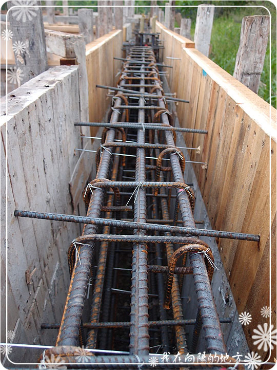

地樑綁筋及組模

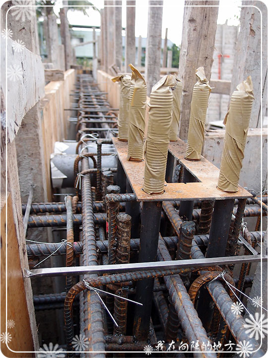

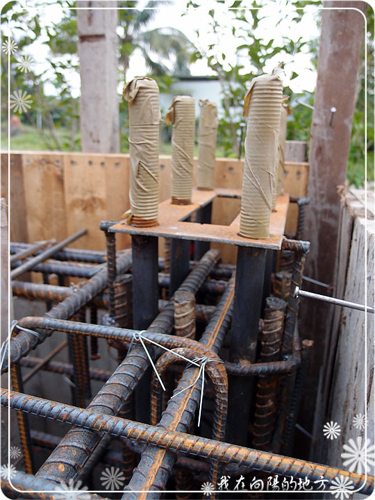

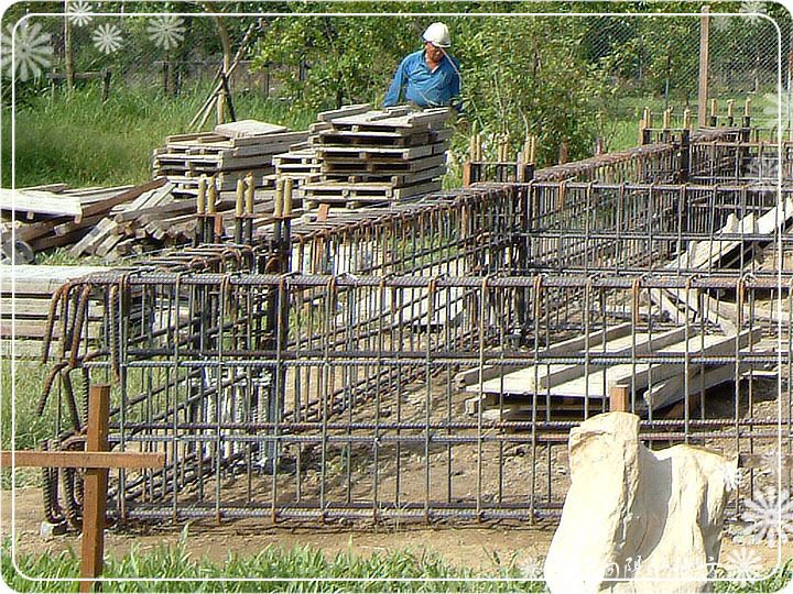

地基工程在基柱拆模板及回填完成後,開始地樑綁筋作業了
照片前方是主臥房陽台的位置,所以只做地樑,沒有基柱支撐
同事看了我們工地的鋼筋,覺得比一般蓋房子看過的還粗勇
基礎承載力、結構安全性這方面其實我也不懂
全交由營造廠規畫施作囉!!

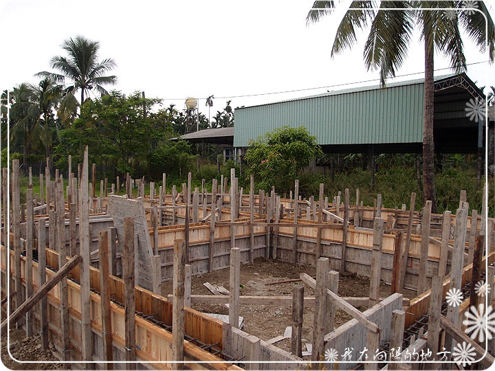

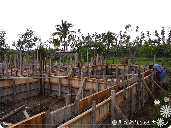

綁好鋼筋立刻開始組立模板

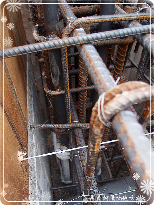

基柱與地樑間有鋼筋交錯連結
預留管路通道

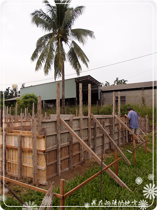

老爸一到工地就開始檢查基柱底部
每根柱子都巡過,先將雜物清除
灌漿前還拉著水管沖洗柱子底部,連泥土都要沖乾淨喔
老爸說有泥土會影響水泥間的連結力
所以那天我們拖著長長的水管,逐一的清洗過每根基柱
他才能放心的回家

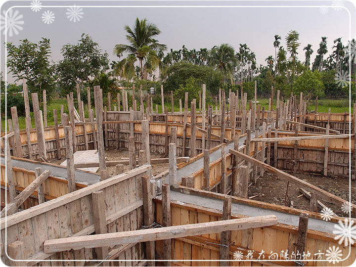

本文章最後由 開花的樹 於 2012-11-6 11:53 編輯
地樑灌漿及拆模

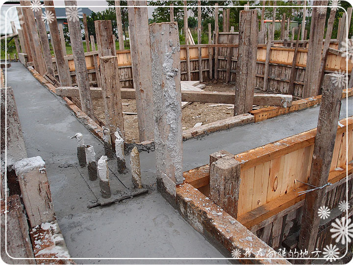

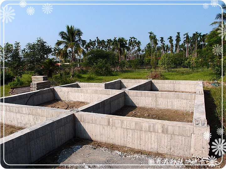

接下來的工程是地樑灌漿
將混擬土灌入模板後
師傅還要拿著攪拌器(我不知道他的名稱,只好叫他攪拌器囉!呵呵!! )
攪打倒入地樑的混擬土
我想應該是讓空氣跑出來,避免結構內因氣泡而造成空洞吧

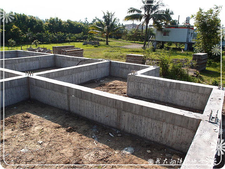

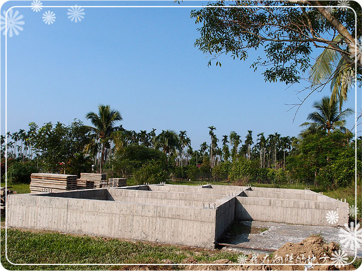

幾天後便可以拆模版了
到這個階段已經看得出房屋的範圍了
前方當車庫,右邊是臥房區,左上方缺角處是餐廳廚房區
呵呵!!原來自己蓋房子是這麼令人期待呢!!
這是未來房屋的前院景觀
屋前有片延伸的露臺,可以泡茶聊天看星星
貨櫃屋旁想種九重葛,等它爬上貨櫃,就是一片花牆的景色唷

灌漿看起來很完美。地樑全灌滿了,地坪怎銜接?拭目以待

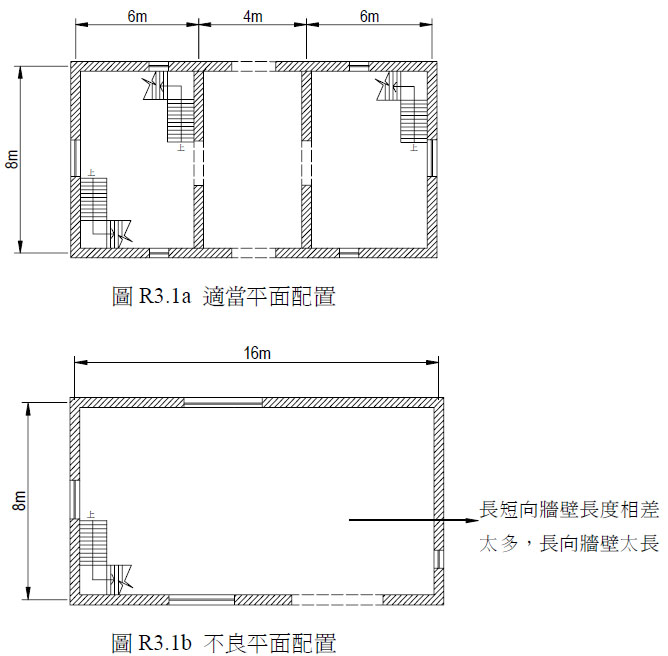

看了 Bill_Huang 大提供的 " 建築物磚構造設計及施工規範 " 網站
其中有篇關於磚牆設計的內容
剪貼如下

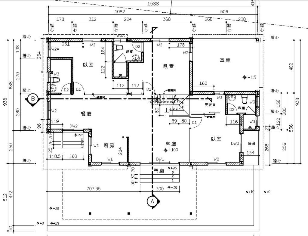

再比較我們的磚牆設計
看來我們也算不良設計ㄋㄟ
我們一樓外牆皆為1B(二塊磚)厚度
二樓外牆部分是水泥板+矽酸鈣板
室內隔間除衛浴外(1/2B,一塊磚),也是採用矽酸鈣板輕隔間
趁著後續工程還未進行
請教站上前輩.........這樣的結構不知是否還需補強呢

選用磚牆設計上就必須特別注意.
- 國立成功大學- RC 構架內填磚牆面外振動台試驗分析, 裡面有一試體就是純梁柱無磚牆, 結果是最先垮的試體, 一般人都認為磚牆只是隔間或外牆帷幕與結構強度沒什關係, 結果恰恰相反, 磚牆可以有效加強結構, 用加強磚造在整個試驗下來只有龜裂還完好的在架構上.
