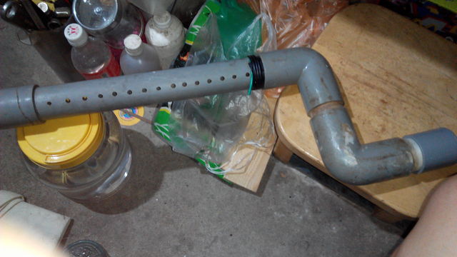

之前我家的山泉水系統取水頭被某颱風洪水挾帶大量砂石給砸斷了,還斷在水泥塊那,就是1吋半的雙通的裡面,當時我也是在水中用小鋸板鋸鋸鋸成N段,再用一字起子把殘骸挖起來 才能再裝新的取水頭。
附圖是舊的取水頭,新一點的我自己設計的長的差不多用市售PVC零件合成的,下回有去山上照再補圖

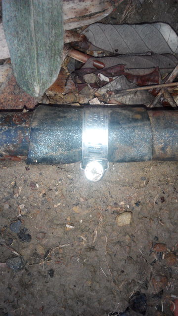

多年以後再回首 之前修補過的最近剛好又有去整理一下,
按這裡顯示圖片
圖中緊箍的圓圈是沒事 但迫緊的螺絲卻生鏽了,只好提前趁能轉的動前解掉換新,並找東西幫它遮雨
