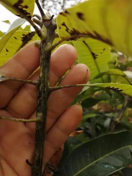

搞定了薊馬 來了疑似咖啡木蠹蛾的東西
圖片中黑骨是炭疽病
找了網路上同樣的病徵圖
一般是花穗如果黑骨了就要剪掉
只能說 炭疽病的藥 跟薊馬藥 白粉病的藥 都要噴  圖中的蛾則是要用第滅寧
可以記錄一下來花的日期 開花前一個月就要開始噴這些藥了....
開花後 第滅寧就要停用了
有時不是噴一樣藥就能吃到 而是要視你環境有哪些病蟲害
種水果不是很難 靠的只是觀察力 與預先噴藥
