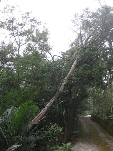

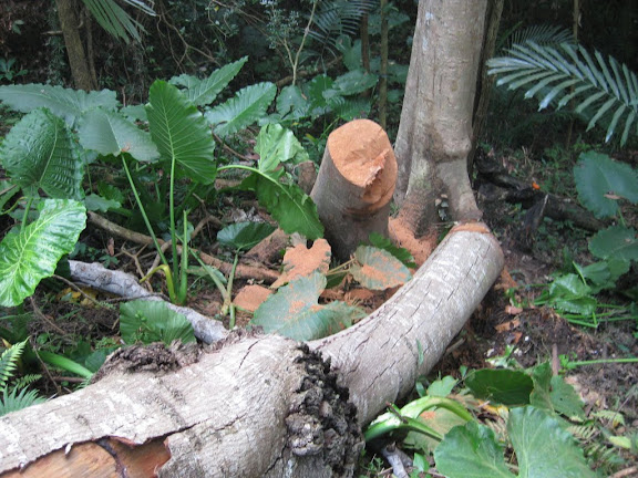

倒了一棵大樹 2011-11-13
一棵大樹倒下卡在樟樹上,有點危險。
還滿粗的
押寨夫人很興奮,因為看我費了好大的勁才放倒。
總算把它支解了,花了一下午呢。
今年冬天可以把它拿來生火,鋸下的粗幹拿來當長椅好像也不錯。

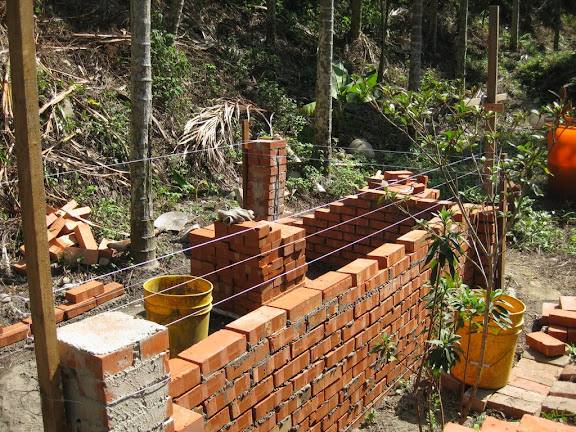

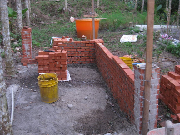

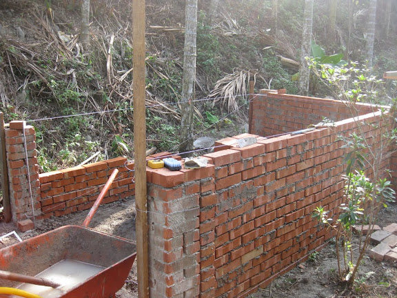

搭種菜區的資材寮(續)  2011-10-13 ~ 11-04
資材寮備料 2011-10-13
因為原先想省工,所以我們都天真的覺得做4根柱子即可,就跑去建材行買了200塊磚,再把砂子碎石搬運到現場,
?gl=TW
準備開工了
2011-10-17
先用混凝土在四週灌一層當基礎
2011-10-18
砌了3根柱子
為什麼只砌了3根柱子就打住了呢?
因為後來想想似乎不太妥,只有四角有柱頭,而車棚兩側長有2.8米,中間好像需要再一根柱子,砌了柱子中間日後也要想其他方法封起來,想想與其這樣,不如全用磚頭來砌牆,這樣也可以學習一下泥作。
拿定主張後才發現,如果四面牆要用磚砌,那當初柱頭就不能獨立先砌,必須和牆身交丁同時砌,這樣結構才會穩,所以趕緊把最後一根柱子停下來。
2011-10-29
再搬運了400塊磚到菜圃
這次我用扁擔挑,每次可以挑20塊磚,分2天完成,這樣比用手搬輕鬆多了。
想起以前的人蓋房子,當時交通不便,每磚每瓦都要這麼由山下挑上來,真是不容易,好辛苦。
2011-10-31
開始砌牆
這次學到了,牆面就從第4根柱子開始和牆身交丁砌起,果然順暢多了。
不過之前完成的3根柱子要怎樣和牆身連結呢?這也有點傷腦筋。
後來我是這樣補強,就是再於柱頭兩側各加強一塊磚,再利用當初每個磚柱底預留的一塊半磚和柱頭及牆身交丁來砌牆身。
有沒有發現,磚柱並沒有垂直,就是當初覺得只是80公分的矮柱,一切從簡,懶得立柱吊垂直線,就用目測的,結果就是這樣。
如果只是立柱頭也就算了,現在要和牆身連結,柱頭垂不垂直就變得很重要了,牆總不能砌斜的。
所以我學到一課,即使再小的規模,垂直線也是一定要重視的。
11-01
乖乘的拉起垂直及水平線施工
11-03
每天都有一點小進度
11-04
總算完成了磚造部分
接下來要等以後工程進行時,請怪手司機把它的頂蓋吊上來就定位。
看人砌磚好像很簡單,自己動手才知眉角很多,要砌的直而且水平其實不簡單。
最上一層又補了一層水泥就是發現四面牆没有水平,只好用這樣收尾。
這次DIY我把它定位為泥工實習,下次就更有經驗了,或許我會蓋間儲藏室或厠所,總之學到不少東東,不過這過程實在有一點無厘頭,真歹勢!

165# yogashieh
好厲害呢!第一次就做這麼好!
能跟您請教詳細過程嗎?
這種磚牆是很耐用的..
不知道地面部分有沒有用水泥?
裡面要比外面高..才不進水
