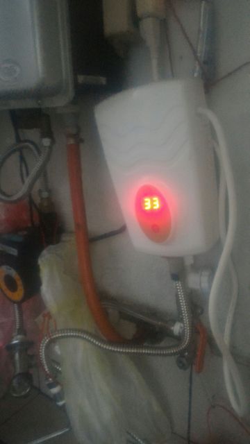

這是我家的110v即熱式洗碗熱水器。 不用儲水,體積小,省水。
旁邊是瓦斯熱水器,洗澡好用,洗碗太燙,太耗水。

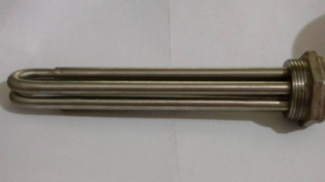

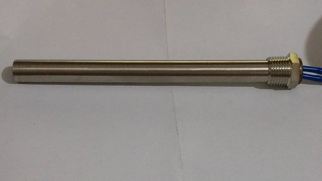

這是訂製  110 V  600W  . 4 分管牙  ..  試過  可以  配在 6 分水管 當 加熱器..
只是  600W  瞬間加熱  有限
         110V  600W+600W 有溫度感應頭..能做成  直徑 5公分加熱器
按這裡顯示圖片
