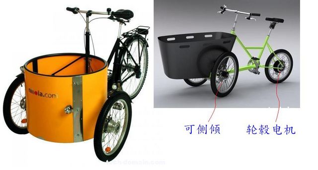

發表於 2015-8-19 11:28:07 |只看該作者.....載入全部圖片 用LINE傳送 . 分享到FB
mufi 發表於 2015-8-18 23:11
zcool大,不知您的機車行在哪裡?可以造福大家,簡單如機車加裝拖車diy,困難些如中耕機改裝成搬運車等等
這樣較安全
