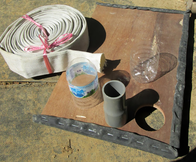

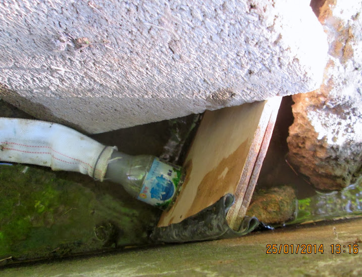

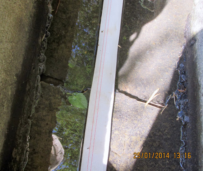

等不及枯水期了! 因為洩露出的水已經將果樹泡湯啦!
於是決定放手一搏...拿出資材...

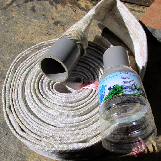

因為木板的引水孔找不到適合的管頭固定,只好用保特瓶權充一下了!
板子未精密測量過寬,只好斜著擺放...

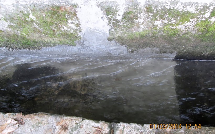

溝渠中央裂縫
溝渠兩旁底部被沖刷出深溝來...
底部裂縫施工中及邊緣...水仍然繼續流過ing...
最後...還是功敗垂成!
因為上游的簡易閘門被打開了! 水泥也全部被沖走了!
加上未使用快乾水泥,而是買液體的快乾添加劑...好像都乾不了!...

我剛剛電話跟做建築的堂弟研究,試試用布或不織布剪成細條狀或棉花等等絲狀物摻合快乾水泥加上快乾劑(藥水),攪拌後快速塞進縫裡(可能要用螺絲起子把水泥布條頂進洞裡塞緊)。
既使過幾秒鐘大水沖下來,也只能沖掉表層。
堂弟說很快乾掉。
可以試試看。

看這裂縫似乎不大,是否可以先用布條塞上深部,預留上面兩公分空隙再用塑鋼土填補上去,水中可以作業,不需要堵乾水。
這有500克(600克一斤)的塑鋼土,286元,比一般條狀的便宜很多。
應該可以補很大區塊了,買2條是不是夠了?
如果夠,那施工就很容易了。
塑鋼土塞的部分,水溝的水泥要事先刷乾淨,黏合會好一點。

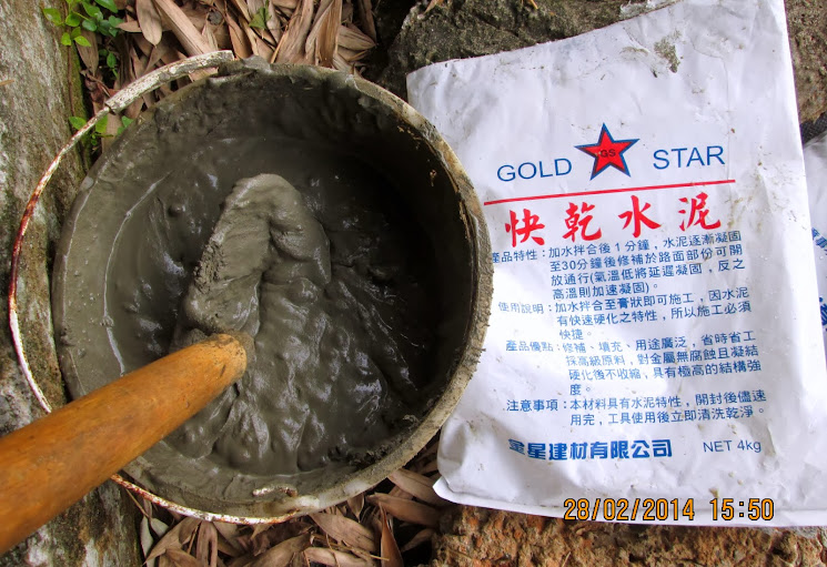

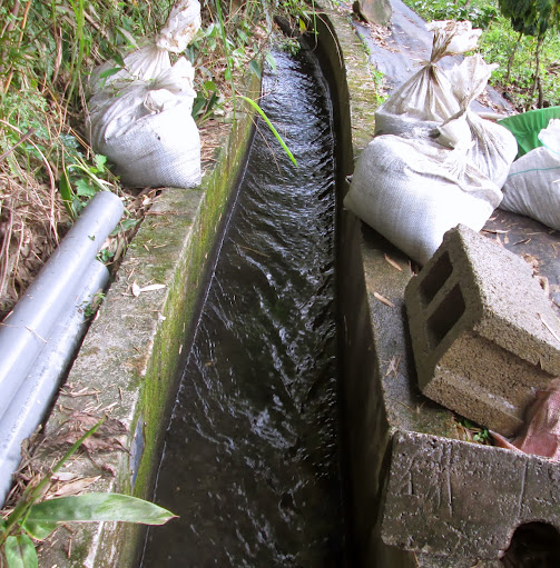

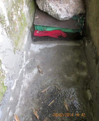

第二次備戰...準備了砂包,水管,空心磚...堵水工具
該下去的都堆堵上去了...
買來"快乾水泥"給它試試看...
兩三層屏障決戰於境外,但仍然還有水滲出來...
老婆在第二道防線之中間小水池用小杓子一杓杓拼命撈水出來...
我則加緊腳步將水泥快速抹到裂縫處
隔日一早飛奔至溝渠處,最前端之阻擋板早已被取下,水已漫溢過砂包...
還好水泥已經乾固了! 看著完工後的水溝應該放心多了!

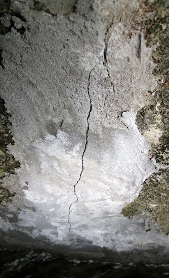

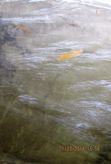

上回用快乾水泥補的裂縫居然依舊存在,真怕底部水流年久月深又給它越沖越大縫...
側面的還好修補,只要水位不高即可施工...
於是想到變通之計,乾脆做一塊斜坡形水泥板來導水越過該裂痕...暫時解決煩惱吧!...
