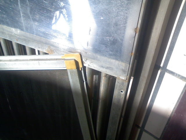

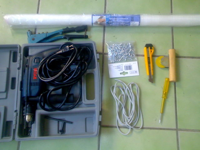

®Æ¤w³Æ»ô¡A¶}©l¤u§@¤F¡I

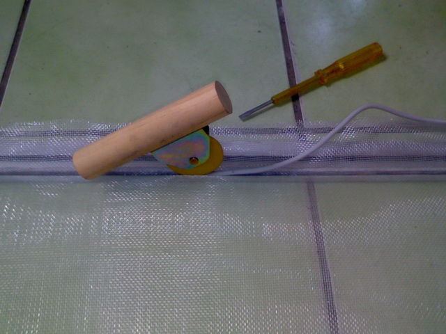

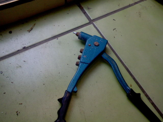

²MÂI¤@¤U¡A©Ò¦³°t³Æ¤Î¤u¨ã¡G
1.·s¯½ºô
2.©Ô°vºj¡G´Ó¤J©Ô°v¤§¤u¨ã
3.©Ô°v¡G³s±µ¾T®Ø¤Î¤£ù׿ûªù
4.¹qÆp¤ÎÆpÀY¡G©î©԰v¥Î
5.À£±ø¡G©T©w¯½ºô¥Î¡A­nª`·Nª½®|¦³±q4.0¨ì6.0mm¤£µ¥¡A­n¿ï¾A¥Îªº
6.¬ü¤u¤M¡G³Î¯½ºô¤ÎÀ£±ø¥Î
7.¤@¦r°_¤l¡G©îÂÂÀ£±ø¥Î
8.ºu½ü¡GÀ£À£±ø¤u¨ã

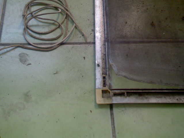

¨BÆJ¤@¡G¥Î¹qÆp§â©԰vÆp±¼¡A±N¾T®Ø©î¤U¨Ó
«ö³o¸ÌÅã¥Ü¹Ï¤ù

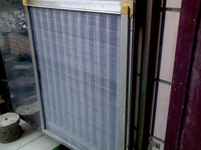

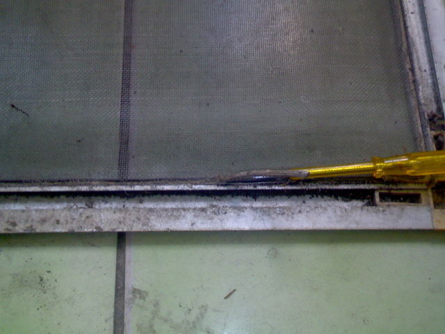

¨BÆJ¤G¡G¥Î¤@¦r°_¤l±NÂÂÀ£±ø©î¤U¨Ó
«ö³o¸ÌÅã¥Ü¹Ï¤ù

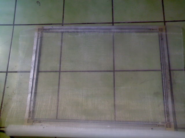

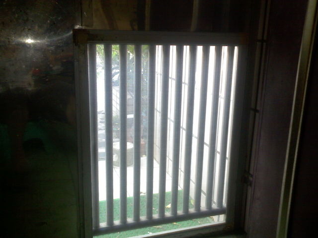

¨BÆJ¥|¡G¾Q¤W·s¯½ºô¡A°O±o¯d¨ÇÃä¡A¦Ü¤Ö3¤½¤À§a
«ö³o¸ÌÅã¥Ü¹Ï¤ù
¨BÆJ¤­¡G¹wÀ£·s¯½ºôªº¤@Ãä¨ì·¾¼Ñ¤º¡Aª`·N¤@¤U·s¯½ºôªº¸g½nµ¸­n¥­¦æ©ó¾T®Ø
«ö³o¸ÌÅã¥Ü¹Ï¤ù

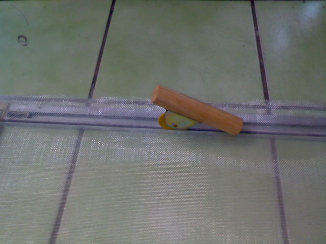

¨BÆJ¤»¡G¥Îºu½ü±NÀ£±øÀ£¤J·¾¼Ñ¤º¡A¾A«×ªº©Ôºò¯½ºô
«ö³o¸ÌÅã¥Ü¹Ï¤ù
¨BÆJ¤C¡G¥Î¬ü¤u¤M±N¦h¾lªºÀ£±ø¤Á±¼¡A¨ÃªuµÛÀ£±ø¤Á°£¦h¾lªº¯½ºô
«ö³o¸ÌÅã¥Ü¹Ï¤ù
¨BÆJ¤K¡G±N©Ô°v¸Ë¤J©Ô°vºj
«ö³o¸ÌÅã¥Ü¹Ï¤ù

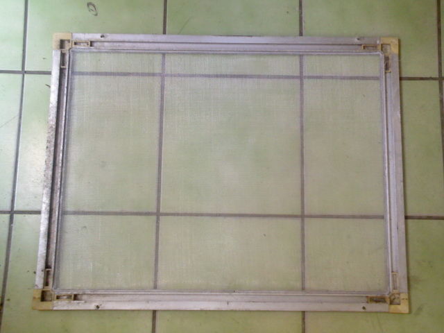

¨BÆJ¤E¡GÀ£ºò¾T®Ø¤Î¤£Äÿûªù¡A´Ó¤J©Ô°v
«ö³o¸ÌÅã¥Ü¹Ï¤ù
¤j¥§i¦¨¡C
«ö³o¸ÌÅã¥Ü¹Ï¤ù
¤£¦Ò¼{³Æ®Æ®É¶¡¡A¬I¤u¤j¬ùªá¤£¨ì¤@­Ó¤p®É¡C
§÷®Æ¶O¡G¯½ºô45¤¸¡BÀ£±ø24¤¸¡B©Ô°v2¤¸¡C
