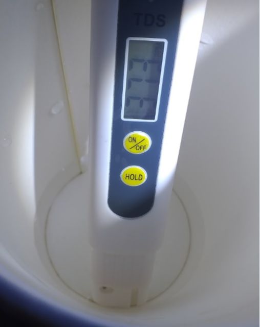

地下水還是別輕易喝下肚…
畢竟病菌,重金屬,農藥…等問題是不可忽視!
就連我們現在加裝大金鋼濾水器+RO逆滲透…我太太還是不敢飲用.
但目前我透過TDS檢測筆驗出17ppm…我有飲用!
