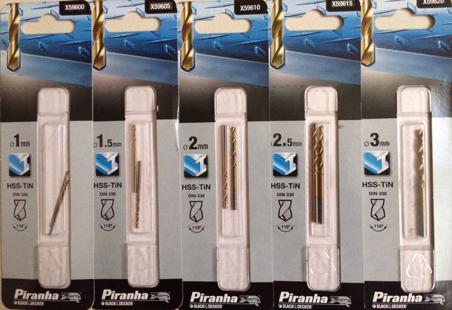

準備不同的鑽孔尺寸,由1mm 到3mm, 看那一種適合的出水量,
至於位置也是要試才知,樹頭較大的果樹可能較容易.
按這裡顯示圖片

3年前就試過了 一條8m多 一百多孔
只有2mm鑽頭適用 前端留個凡而 可控制水量 水管尾端留個外牙管帽  可轉開來排雜質
使用深井 地下水 很少會塞
塞了 再用電動起子 再鑽一下就通好了

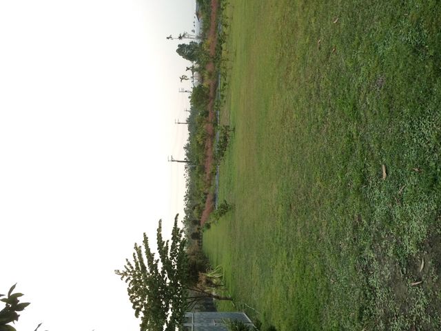

好的,先會試已鋪好的兩條水管各約120米,其餘還有10條各約50米。
