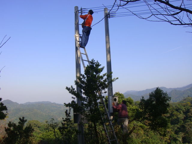

一般用電(已有建物)自己可以申請但要有竣工圖還要誘膝q大小章,農業用電(需無建物)要有電匠執照的人才可以申請,一般用電與農業用電申請規費一樣(含電表3300台電收)日後電費一樣(基本2.1*40=84,累進、夏日計算方式均同),一般用電二層可申請二個電表但配電要各層獨立,農業用電一個地號只能申請一個電表,一般用電與農業用電申請費用一樣,除了規費其他是水電收,有水泥電杆(含工約5500)或木電杆(含工約4500)、材料(不鏽鋼電表箱組、塑膠電管、自備14mm電線接地線及50a開關等)即成本、工資及利潤,另一般用電若不用電杆則附於支撐物需高4m(詢問台電)電表安裝內凹時高度1.5m凸出時1.8m,以上為我的了解,附圖右為農業用電左為一般用電不同地號同時申請各23千。
