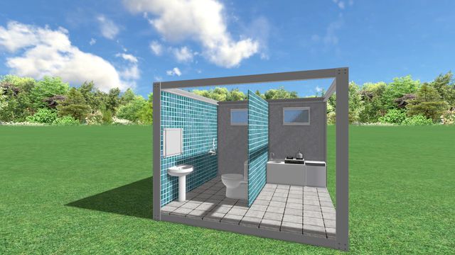

想請問一下~
我們家貨櫃屋目前是用整體浴室
但材質很難清理
有打算想要自己改造成一般的磁磚的浴室
是否有什麼建議的做法呢~
謝謝

整體浴室是FRP的,不一定要磁磚,
用修補浴缸表面的噴漆,掏寶叫"金鋼漆"重新噴一噴,
我浴缸有先試噴一點,還OK! 但噴漆時要戴活性碳防毒面具。
要貼磁磚也可以,我是建議...
水平的磁磚用水性彈性防水漆"黏"住,也可用強力膠。
垂直的壁磚用強力膠"黏"住,
然後再填縫就好了!
磁磚只是表飾,
就和書皮封面要怎麼黏一樣,找個強度夠且適合的膠就好!

可以試試 牆面用纖維水泥板 再貼自己喜歡的磁磚,至於地面可能有承載及斜面挖洞排水的問題,可能要墊高結構補強,再打水泥拉水洩面再防水上磁磚.
通常做在貨櫃內的衛浴通常不會很大,直接淘寶淘個frp 衛浴底座會比較方便.
我之前的貨櫃屋衛浴製作上,是直接在貨櫃開洞連通一個外掛自己diy 可移動的衛浴和廚房框架240x240cm,一半做衛浴(240x120),一半做廚房(240x120cm).這樣就不會佔用貨櫃內部空間.
