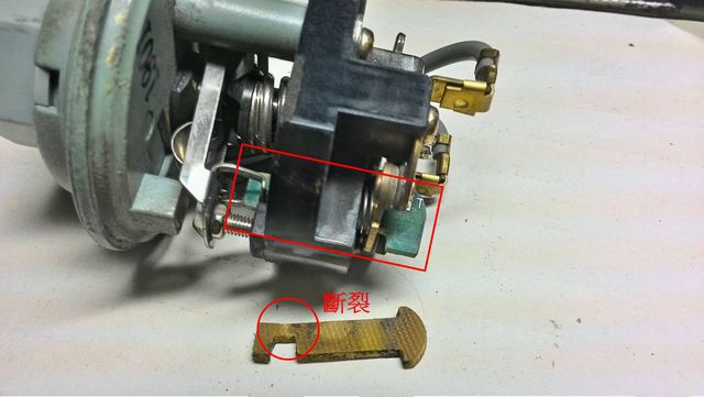

加壓馬達打不停,壓力開關損壞,水電連工帶料800元
壓力開關200~300,淨賺500~600元,工時10分鐘
損壞的壓力開關是連動片斷裂
早期電木電路板低密度材質不佳易壞(奸商搞得故障點)
找片廢棄玻纖板手工打造一片替代(綠色)
應該可以比買新的電木材質的還耐用
