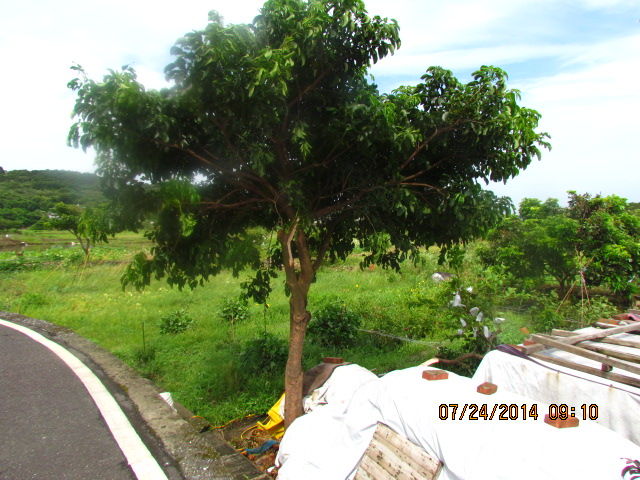

學生農地的一棵小金城武樹(茄冬樹)。
颱風過後仍屹立不倒,只吹斷一根枝條。
表示茄冬樹並不是根淺易倒的樹種:
無諍三昧,斯為第一。
