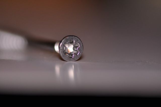

深度定位器,是讓你不致鎖過頭,浪板鎖過頭凹陷,輕隔間材料鎖過頭崩裂
較難鎖怕滑牙的,可以選這種
