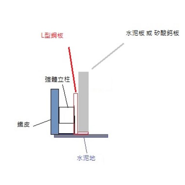

13#
發表於 2014-10-15 22:43:30 |只看該作者.....載入全部圖片 用LINE傳送 . 分享到FB
aa15831969 發表於 2014-10-14 18:48
1.先折1片L行鐵片垂直25cm水平5cm
2.將L型鐵片鎖在強體立柱(門口不行斷)
3.用防水材,將地板的L型臉盆塗佈 ...
請問 aa大 , 施工圖是類似這樣嗎?

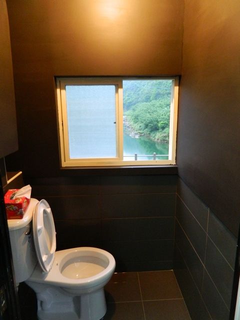

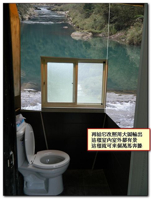

發表於 2014-10-16 00:16:02 |只看該作者.....載入全部圖片 用LINE傳送 . 分享到FB
本帖最後由 open808 於 2014-10-16 00:17 編輯
brandon8678 發表於 2014-10-15 22:58
請問照大
"入"磚的意思是不是如下圖 , 將磚塊疊在C型鋼上面?依我需要的高度疊滿嗎?
作浴室
浴室磁磚貼完
按這裡顯示圖片
之前的完工照
按這裡顯示圖片
鐵皮部份也可改大圖輸出中空板,直接鎖在柱上,這樣就可一邊洗澡一邊看風景
而且還省很多
按這裡顯示圖片
群山結伴,峽谷為伍,美景天成好嚮往~好嚮往!
16#
發表於 2014-10-16 08:49:53 |只看該作者.....載入全部圖片 用LINE傳送 . 分享到FB
本帖最後由 jacky-cmc 於 2014-10-16 08:56 編輯
open808 發表於 2014-10-16 00:16
作浴室
浴室磁磚貼完
大大真是有創意, 還能想到直接用大圖輸出內外連結看風景
不過如果直接採用清玻璃不是更身歷其境
