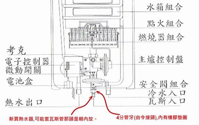

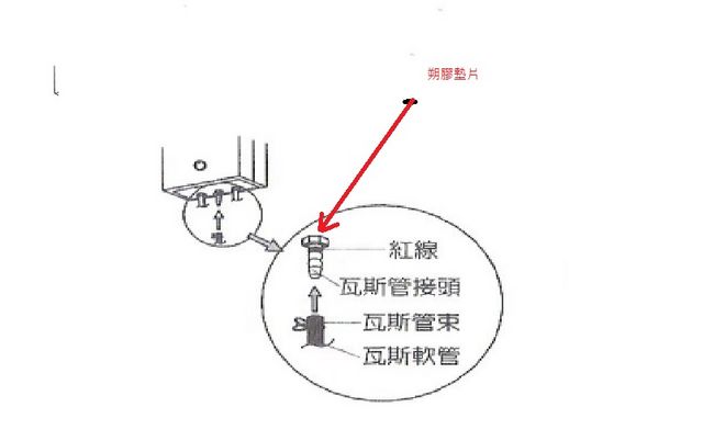

若只是移機,可以只拆瓦斯管,
但新裝瓦斯熱水器大多會有4分由令管牙接頭,要用橡膠墊圈。
我買兩台不同品牌的瓦斯熱水器都有!(一台強排,一台屋外,還退過1台其他型號)
拆下來的2台舊瓦斯熱水器的瓦斯管接頭也同樣有。
接瓦斯管用的4分由令,甚至可給新熱水器延用,不用重套瓦斯管。
http://www.hcg.com.tw/UpLoadFiles/FileUploadPath/即熱式燃氣熱水器(GH590.582.572)操作說明書.pdf
有圖有真相,
因新機接瓦斯管的4分由令接頭的孔,好像有貼紙,套瓦斯管那頭是朝內放,
新機沒測試OK前,我是暫用舊的由令接頭,免得退貨麻煩!(那張貼紙像是拆封的封條)
測試OK後,就把新熱水器附的瓦斯管用4分由令接頭撕下封條貼紙,換上去了!
瓦斯熱水器算很輕啦! 用隨機附的配件就好,不需要用到膨脹螺絲。
若是換機,搞不好舊的掛架都還可以延用!
