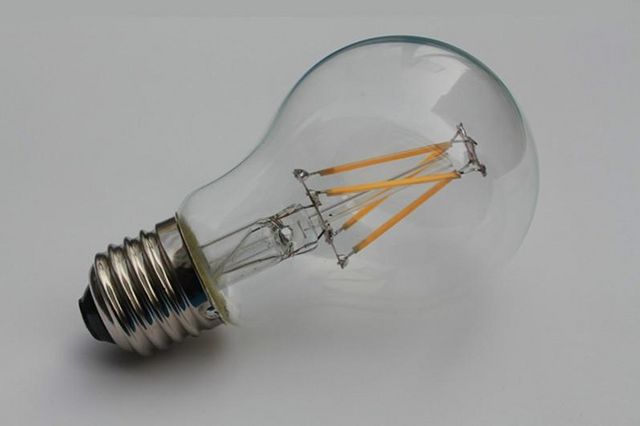

家中在兩年前 將省電燈泡改用
LED 燈泡
陸續陣亡了數個 LED 燈泡
有些是不亮了 有些是閃不停
都是 110 AC to DC 40 V 電源糢組壞掉
家中有很多 DC 5V 的變壓器
(買手機送的, 送的數位相機送的,
買導航機送的,買行車記錄器送的....)
於是DIY 將 壞掉的LED 燈泡
移除 電源模組 修改 LED 線路
改成吃 DC5V
目前已成弗N兩個壞掉的LED 燈泡
點亮了 .
一塊錢都沒花 就救活 花了六百元
用不到兩年的壞掉的兩顆 LED 燈泡
改裝後的 DC 5V LED 燈
DC 40V 改裝成 DC 5V 線路圖
