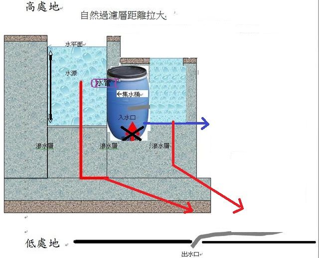

*¶°¤ô±í¡G
©ñ¦Ü·½¤ô°Ï¡A¦¬¶°¤ô¡C©³³¡¥´¦h­Ó¤j¬}¡A°¼Ã䤣¥´¡A¥Ñ©³³¡¸g¥Ñ²Ó¬â¹LÂo¨Ó¤J¤ô¡A­n¾ã²z®É¤]¤ñ¸û¤è«K¡C
¥­®É±í¤f»¦í¡A¨¾¸¨¸­©M¨ä¥L¥Íª«±¼¤J¡A¶]¤J¤ôºÞ¡C
*¦ÛµM¹LÂo¼h¡G¤£­nÅý¡u¤ô¡v±q³°¦a¤Wª½±µ¬y¤J¶°¤ô±í¡CÅý¹LÂo¼h¨Ó¹jÂ÷¤ô¤¤¥Íª«(Á³¡B¤ôµí¡B³½¡B½¼)¡C
*¤ô·½¤J¤f¡A¥Î¡yµ·Äû¡z¡A±i¶}¡A¥]¦b¤ôºÞ¤f¡A¥i¾×¦í¸û¤jªº¦³¾÷ª«
*¦Ò¼{¤gÄ[ªºpH¡A¼o±óªº¿@ÆQ¤ô¡A­n«ä¦Ò±Æ¥X¤è¦¡¡A¦p¦óÂk¤j®ü¡A¤£¸g¤g¦a¡C

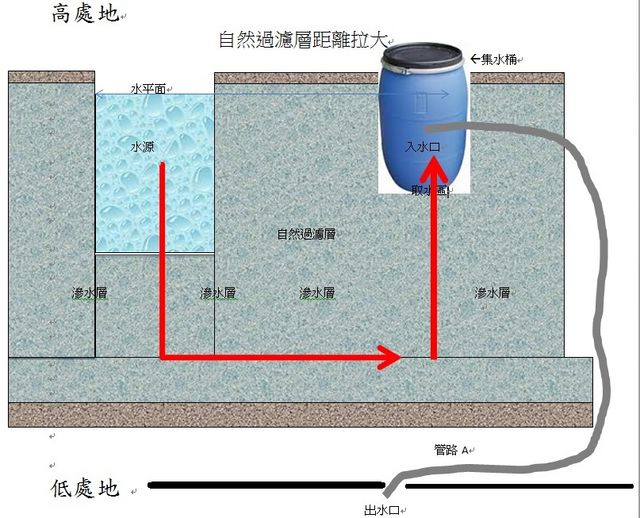

§Ú¤]¨Óª±¹Ï¤ù!~
¤W´å~²Ä¤@­Ó»W¤ô°Ï¡A¤j¤ô®É·|º¡¤ô¦ì¡I
¥i¬O¤ô¶q¤pªº®É­Ô¥i¯à·|ª½±µ°®²U
§Ú¬O±N¤W´å³o­Ó¤p¤ô§|©¹®ÇÃ䩵¦ù¡AÅý¤W´åªº»W¤ô¥¯à¤j¤@ÂI¡I
¤U´å¡A¤]´N¬O§Ú¸Ë¸m±í¤lªº¦a¤è¡A³o¸Ì¤]«õ²`¡A«õ¤j¡AÅý°ª³Bªº¤ô¥i¥H¦b³o¸Ì¦³­Ó»W¤ô¥¯à¡Aª½¨ì¤ô²Tº¡±í¤l¡I
±í¤l¤W¤è¦³­Ó¢Þ¢ä¢ÑºÞ¡A¦L¶H¤¤§Ú©ñªº¬O¤T¦TºÞ¡I¡]¥¢±Ñ¤F¡I¡^
¥X¤ô¨â¦T¡A¶i¤ô¤T¦T¡A¤£ºÞ«ç»ò¶i¡A¤ô¤@©w³£¬Oº¡ªº¡ã¥»¨Ó¬O³o»ò·Q¡ã
®I¦nºÞ°µ¦n¤ôÅò¡A¹j¨â¤T¤Ñ«á¡ã§Úªº¤ôºÞÂ_¬y¤F¡I
¤W¥h¬Ý¤~µo²{¡ã¨S¦³Â_¬y¡A¦Ó¬O¤ô¬yÅܤp¡A§Úªº¤jºÞ®|¶i±í¡Aµ²ªG¦h¥X¨Óªº¤ô«Ü§Ö´N¬y±¼¡A¤@¦TºÞ¨Ó¤£¤Î®ø¯Ó¡I
¤W´åªº»W¤ô°Ï¦]¬°¤ô¶q¤p¡AµLªk¹F¨ì»W¤ô¡A¦P®É¤S­n¬y±¼¤jºÞ®|ªº¤ô¶q¡I¡I
²{¦b±N¤jºÞ®|ªº¤ôºÞ¨Ï¥Îªá¬Ö¶ë¦í¡A­è¦n²Å¦X¤@¦T¥ª¥kªº¤ô¶q¡A³o®É¤ô·½¬y³q«Ü§¹¬ü¤F¡I¡I¡I

¨â­Ó»W¤ô¦À¡A³o¨â­Ó§Ú¤w¸g«õ¨ì©³³¡³£¬O¥ÛÀY¡I¡ã
¤£¹L«á¨Ó§Úµo²{¡A³o¨â­Ó»W¤ô¦À«ÜÃøº¡¤ô¦ì¡A°£«D¤W­±ªº¤ô¶q°÷¤j¡I
©Î³§Ú­Ì³£·|§â¨F¬Ý°µªd¡A¦³®É­Ô¦³¨ÇÀô¹Ò¡A¬OµLªk¦s¤ôªº¡I
©Ò¥H¹Ï­±¤W¡A§Ú¨â­Ó»W¤ô¦Àªº¤ô¦b©³¤U·Pı´N¹³¦³­ÓµL©³¬}¡A¥L­Ì·|¬y¨ì³Ì§C³B¡I
³o¬O§Ú¨S¿ìªk¸Ñªº¡I

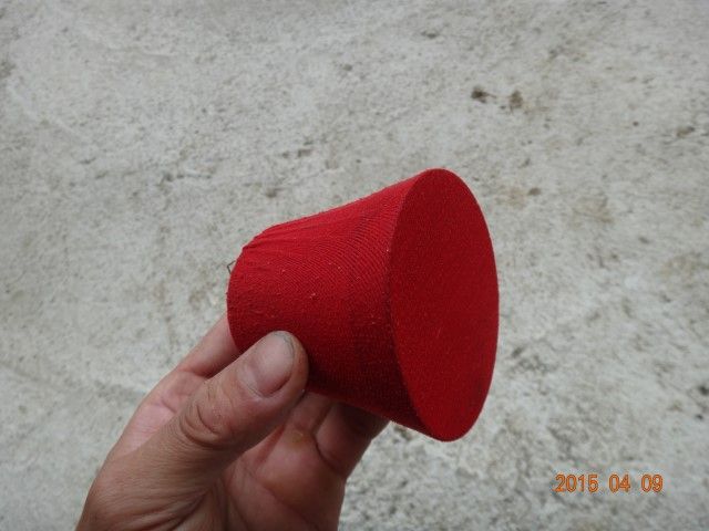

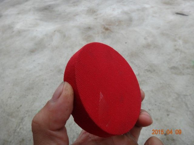

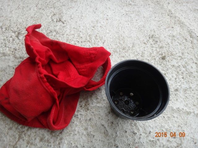

¬JµM¬O½Í¤ôªº¹LÂo¡A¤j·§´N¬O­n¥X²{¦hºØ±¡ªp¤ñ¸û®e©öÅý¤H¦³§ó¦nªº¸Ñ¨M¤è®×¡I
¶X³o¥L©Òµo¤åªº³o½g¡A¦]¬°¥L¨S¦³¶K¹Ï¡A©Ò¥H§Ú¥ý¥Î§Úªº¨Ó³B²z¡I
¤µ¤Ñ§Ú°µ¤F³o¼Ë³B²z¡I

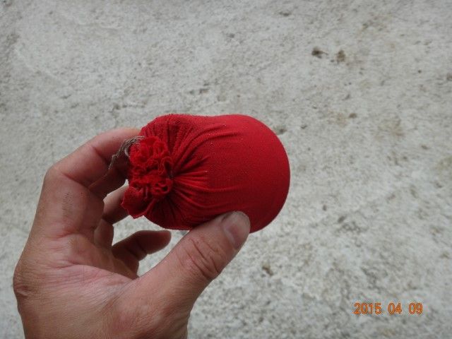

¥»¨Ó¥´ºâ¥Î÷¤lÁ_°_¨Ó¡I
¤£¹L¨S¦³°w½u¡I
§@½}¡I¡I
¡]Á_°_¨Óªº¸Ü¥i¥H¸`¬Ù¥¬®Æ¡I¡^
¥¬®Æ¬O¾ß¨Óªº¡A§O¤H¤£­nªº¼o±óª«¡I
«ö³o¸ÌÅã¥Ü¹Ï¤ù
°µ¥X¨Óªºª¬ªp

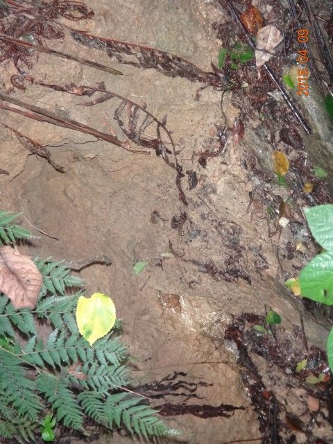

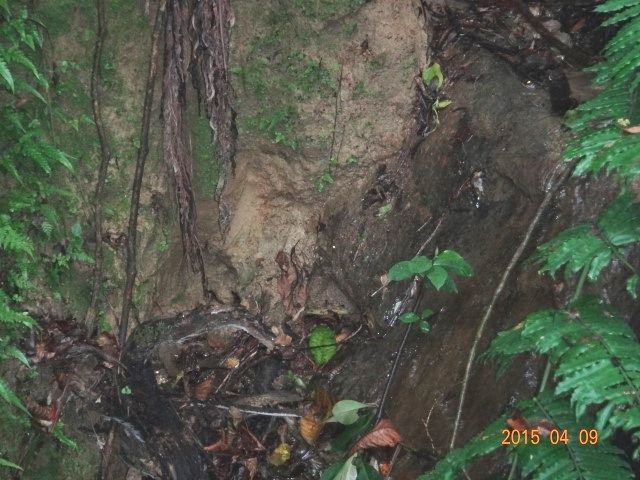

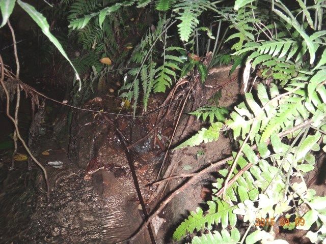

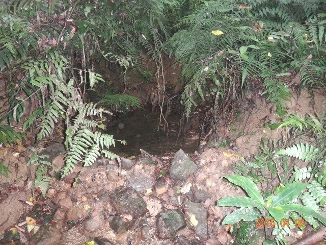

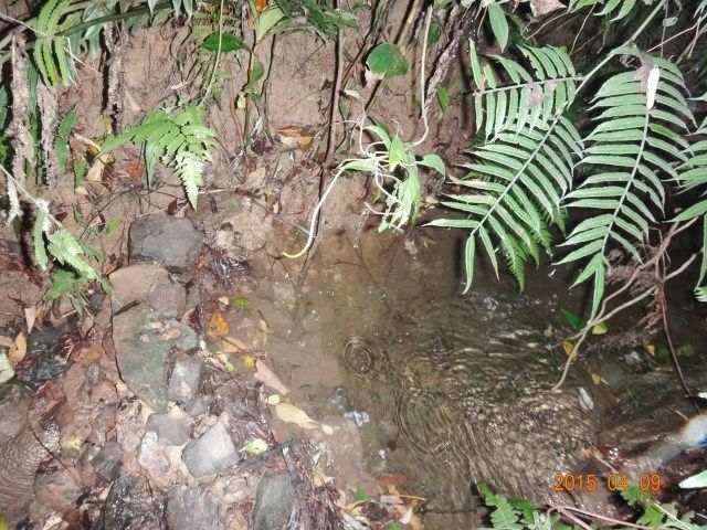

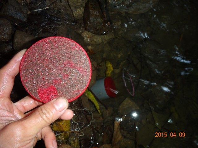

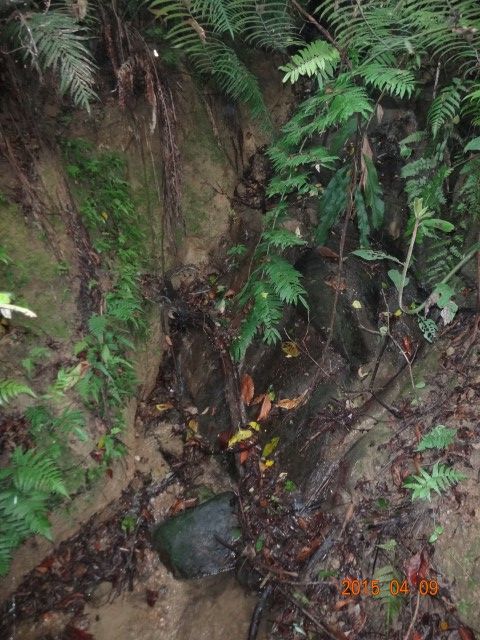

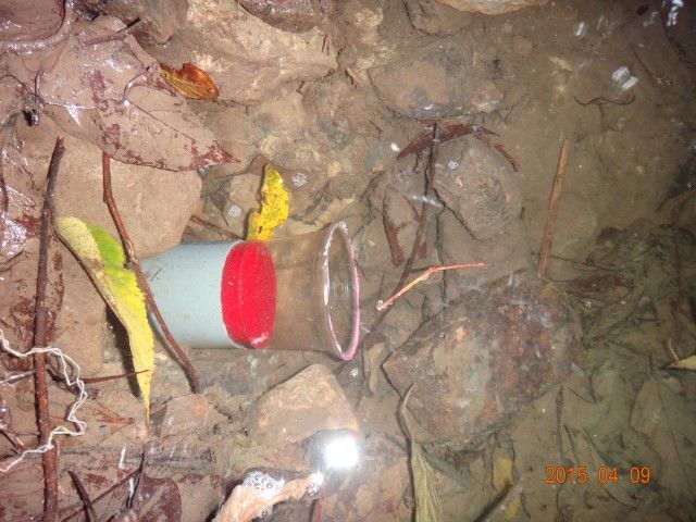

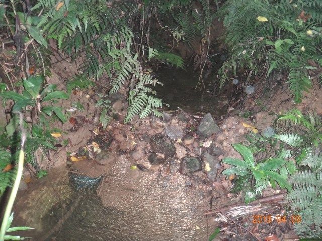

³o¬O§Ú¨ú¤ôÀô¹Ò
ùØÀY¬Ý±o¨ì¤pªoº£±í¡I
«ö³o¸ÌÅã¥Ü¹Ï¤ù
³o¬O¥Lªº¤W´å
¤£¾å±o¬Ý¤£¬Ý±o¥X¨Ó¡A§Úªº¤ôÅò¡A¤£¬O¥u¦³Åò³»·|º|¤ô¡A³sÅò©³Åò¾À³£·|º|¤ô
³o´N¬O¬â¥ÛÀô¹Òªº¯ÊÂI¡I
¦p¦ó§PÂ_¬O¤g¬O¨F¡H§Ú¯uªº¬Ý¤£¥X¨Ó§Ú³o­Ó¬O¨F½è¡A¥uª¾¹D¥u­n¦³¤ô¡A¥L´N·|º¯¤ô¡I

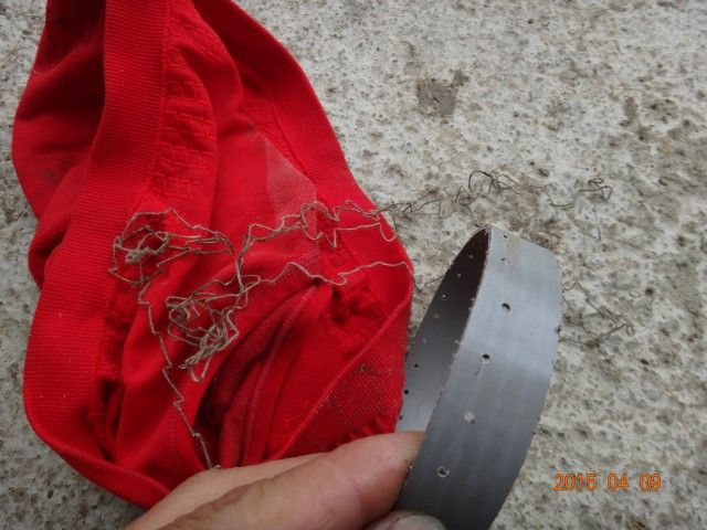

¤@¶}©lªº¹LÂo§@ªº¤£¦n¡A§ï¥Î³o­Ó¡I
«ö³o¸ÌÅã¥Ü¹Ï¤ù
¾ã­Ó¥¬¥]°_¨Ó
«ö³o¸ÌÅã¥Ü¹Ï¤ù

³o­Ó¾À­±¡A¥ª°¼¾À­±·|¦³¤ô¤Õ¬y¥X¡I
¥u¦³¦b¥k°¼ªº¤ô¤~¬O¥¿±`»W¤ô°Ï¯d¤U¨Óªº¤ô¡I
¦b³o¸Ìªº°ª§C¸¨®t¦³¤T¤½¤Ø¥ª¥k¡I
¡]©Ò¥H§Ú¤£¥i¯à¨ú³o¸Ìªº¤ô°Õ¡A­n³§ó°ªÂI¡A³o¼Ë¤ôªº¤O¶q¤~¤j¡^
«ö³o¸ÌÅã¥Ü¹Ï¤ù
«ö³o¸ÌÅã¥Ü¹Ï¤ù
¤j¬ù¹L¤F¥b¤p®É¡AùØÀY¨Ó¬O¦³¨Ç³ªd¨F¡A©Î³§Ú¸Ó¥t¥~°µ¹LÂo¦À¡]±í¡^¤~¦æ¡I¡I

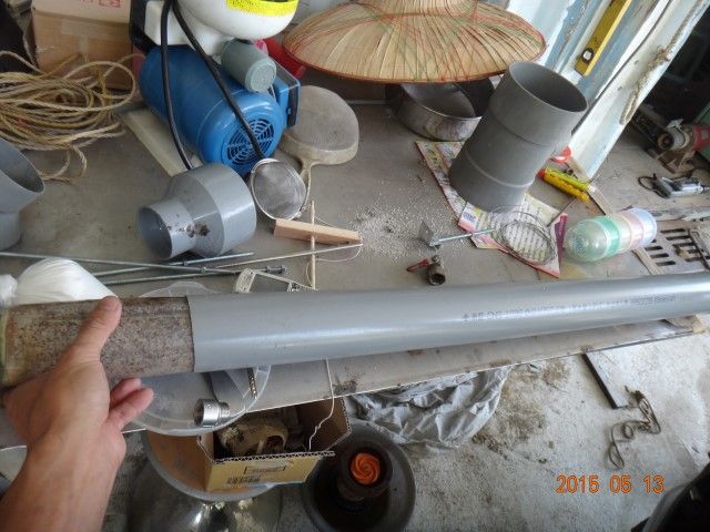

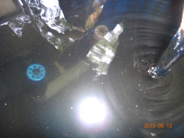

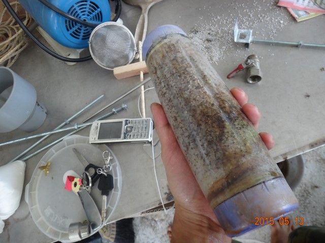

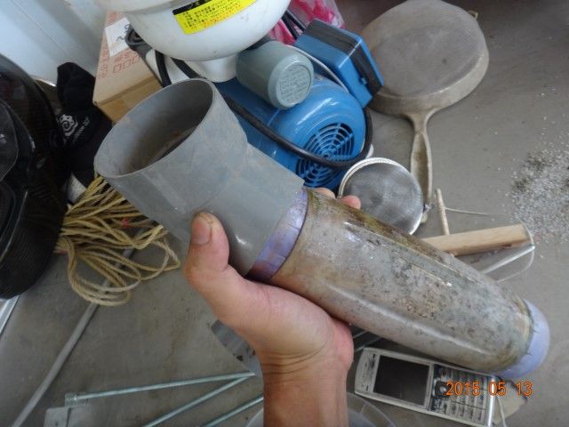

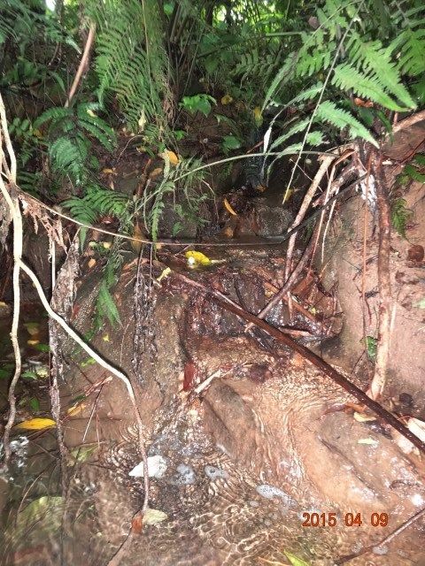

§Ú§ï¤F¤@­Ó°µªk¡I
±q·½ÀY¤U¨Óªº¤ô¡A¤£ºÞ¬O·½ÀY¹LÂoÁÙ¬O¥X¤ô¹LÂo¡ã
°£«D·Q±Ë±ó¤ô¶q¡A·½ÀY¹LÂo·|³y¦¨¤ô¶q¬y³tÅܺC¡I
§Ú¥u¦³¤@¦Ê¦Ì¡A¨º¨Ç°Ê»³¤­¦Ê¤@¤½¨½ªº¤H«ç»ò¿ì¡H
¤T¤£¤­®É¤W¤s´M¤ô·½ÀY¹LÂo¦³¨S¦³ªý¶ë¡H
§ÀºÝ¹LÂo¡A¥u­n¬O¦b¤ôªº¥X¤f°µ¹LÂo¤]¤£¦æ¡A¤W´åªº¤ô¶q¦n¤£®e©öÂרK¬y³t¡A«o³Q¦Û®a¤U¤èµ¹ªý¾×°_¨Ó¡I
¤@¼Ë°Ê¤£°Ê´N­n²M²z¾ã²z¤@¦¸¡I
©Ò¥H¤£¯à¦b¤Þ¤ôºÞ¤W°Ê¸£µ¬¡ã
§Úªº¤Þ¤ô¬°¤@¦T¡A¦ý¬O¨Ï¥Îªº¬~º°»Ý­n§ó¼ä²bªº¤ô¶q¥i¯à¤£¨ì¥|¤À¡I
¤@¯ëÄéµ@¨R¬~¥Î¤£¨ì°®²bªº¤ô¡A²{¦b·Q¨ì¥t¤@­Ó¤è¦¡¨Ó°µ¡I

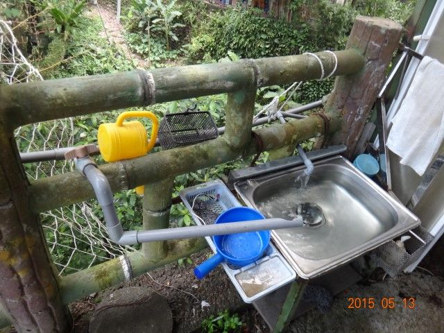

¹Ï¤ù¤¤¥k°¼¦³­ÓÂŦâ±í¤l¡A³o­ÓÂŦâ±í¤l¥»¨Ó©³³¡´N³Q«õ¤F¨â­Ó¤Õ¥Î°µªá¬Ö¨Ï¥Î¡I
¦ý¬O¥»¨Ó­nºØ´Óªº¦ì¸mº¡¤F¡A³o±í¤l´N¬O¦h¾lªº¡I
¤@ª½·Q§â¤Õ¶ë°_¨Ó¡A¥u¤£¹L¨S¦³±µºÞ®É¡A¨â­Ó¤Õ¥u¦³¹ïÂꪺ¤è¦¡¤~¯à«Êºò¡I

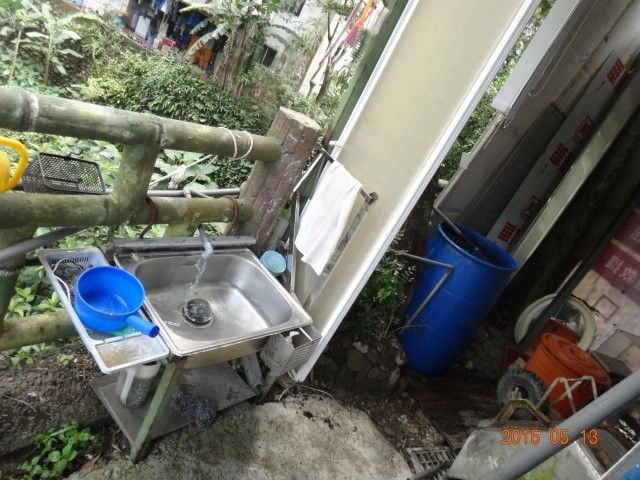

²{¦b·Q¨ì¤F®³¥L¨Ó°µÀx¤ô±í¡I¡@¤ôªº¼È¦s°Ï
¤£Äÿû¤ô¼Ñ¡A®a¸Ìªº¤H²ßºD¦bùØÀY¬~¤ò¤y¡A¦ý¬O±`±`¤ô¸Ìªº¶À¨F¤Ó¦h¡A¥²¶·®É±`±Æ¤ô­«·s±µ¤ô¡A«Ü¤£¤è«K¡I
·Q­n¦³°®²bªº¤ô¨Ó¬~ªF¦è¡A´N¥²¶·Åý¤ôªº¬y¶q«D±`ªº¤p¡A¦ý¥u¬O´î¤Ö´«¤ô®É¶¡¦Ó¤w¡I

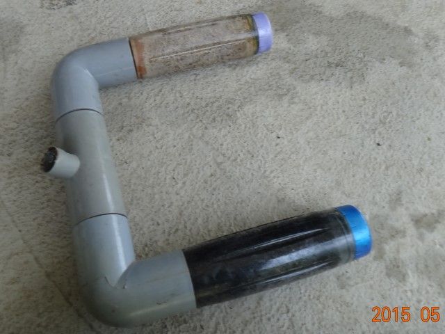

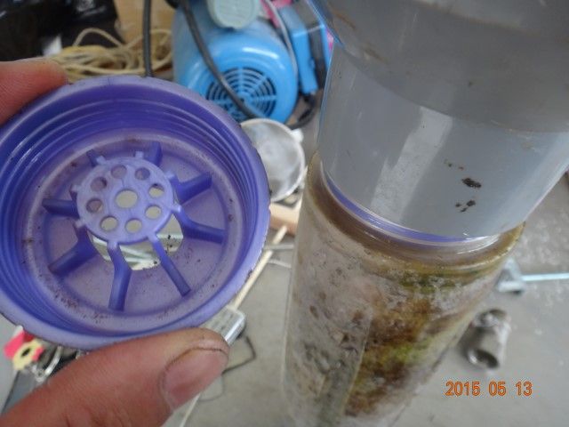

ùØÀYÆZżªº¡A©³¤U§Ú¤w¸g¨Æ¥ý·Ç³Æ¤F¤@­Ó¹LÂo¾¹¡A¦ý¬Oı±oÁÙ¥i¥H¥[±j¡I
«ö³o¸ÌÅã¥Ü¹Ï¤ù

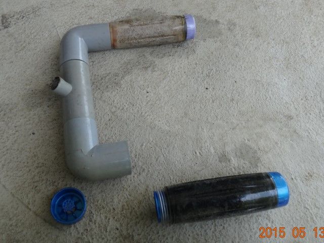

³o¬O§Ú­n¨Ï¥Îªº¹LÂo¾¹¡A¦^¦¬¦A§Q¥Î¡I
¦^¦¬³õ¾ß¨ìªº¡A¥L­Ì¥Î¤£¨ì¡A¦Ó§Ú­è¦n¥i¥H®³¨Óª±¡I
«ö³o¸ÌÅã¥Ü¹Ï¤ù
¥Lªº¤j¤p­è¦n¥i¥H¶ë¶i¤ôºÞ¸Ì¡A¦³¤À¬°©î»¤l©Mª½±µ¶ë¡I
«ö³o¸ÌÅã¥Ü¹Ï¤ù
±K¦X«×ºâ¤£¿ù¡I
«ö³o¸ÌÅã¥Ü¹Ï¤ù

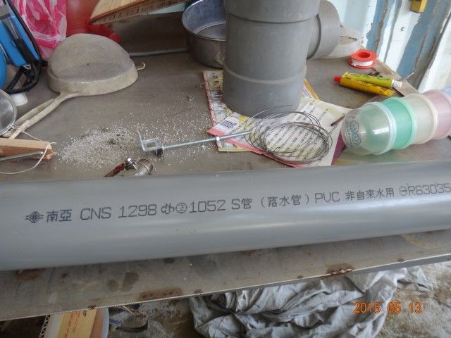

¿ï³o­Ó¤ôºÞ¤]¤£¿ù¡I
«ö³o¸ÌÅã¥Ü¹Ï¤ù

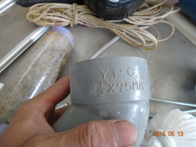

¤ôºÞªº³W®æ¡I
·Q¹L¦pªG§Ú¥Î³o¤ôºÞ³s±µ¡A¥i¥H±µ¥X¤@¾ã¦ê¡I
«ö³o¸ÌÅã¥Ü¹Ï¤ù
¦pªG´«³o­Ó¡A´NÅܦ¨³æÀY¶ë¤J¡I
«ö³o¸ÌÅã¥Ü¹Ï¤ù

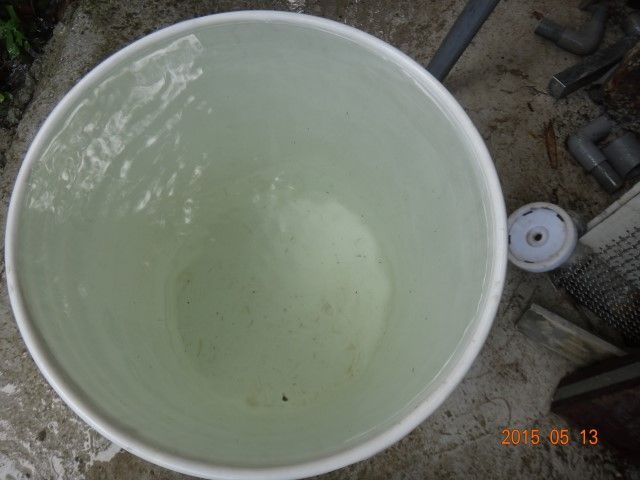

¥Ø«e³o¬OÄÝ©ó¤@¦¸©ñ¤ô¨ìº¡ªºª¬ªp¡A©ç±o¤£¦n¡A¬Ý¤£¥XùØÀYªº²Ó¨F¡I

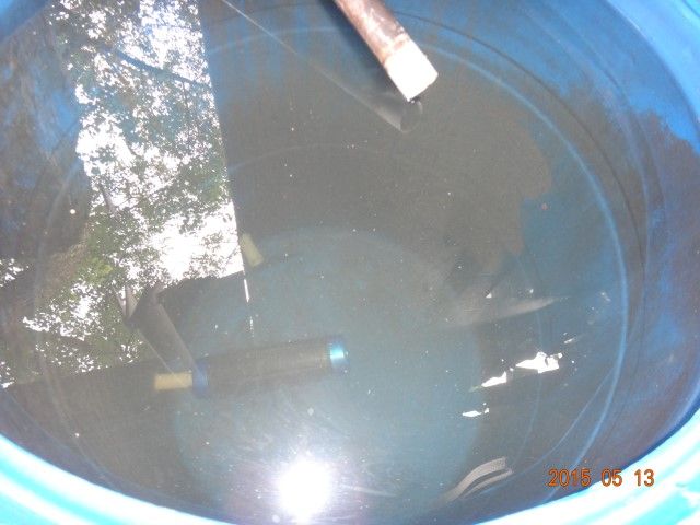

«ö³o¸ÌÅã¥Ü¹Ï¤ù

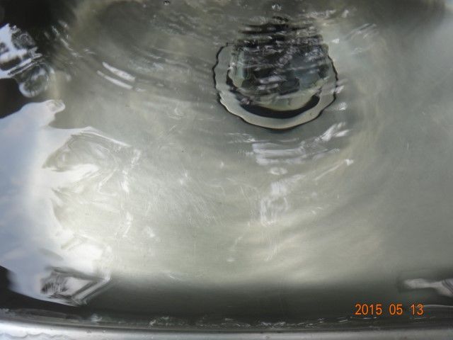

©ñ¤ô¤è¦¡¡I
«ö³o¸ÌÅã¥Ü¹Ï¤ù
²{¦b´ú¸Õ¥ÎªÅ±í¨Ó±µ¡I
«ö³o¸ÌÅã¥Ü¹Ï¤ù
¨ì¹Fº¡¤ô¡I
ùØÀYªºÂø½è

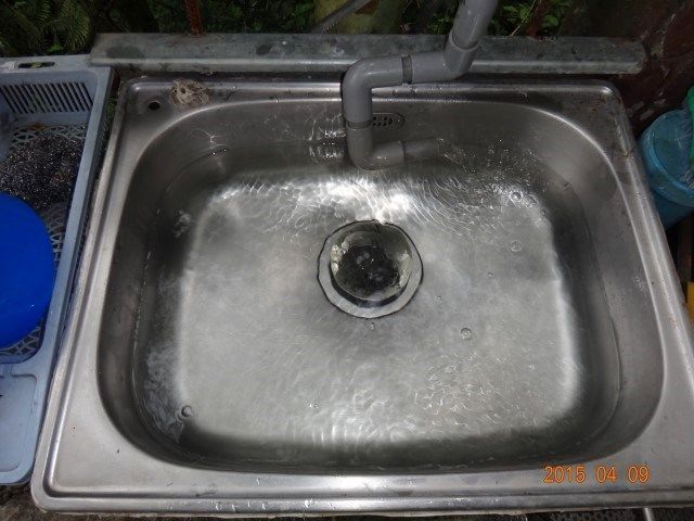

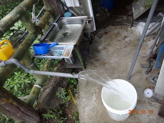

¦w¸Ë§¹¦¨¡I
¤¤¶¡ªº¥|¤ÀºÞ¥i¥Hª½±µ±µ¥X¨Ó¨ì¤ô¼Ñ¸ÌÀY
¤ô±í¥²¶·­n¹F¨ì¤K¤Àº¡¤~·|¬y¤ô¡A¥~­±ªº¤ôºÞ³]­p¬ù¦b¤K¤Àº¡ªº°ª«×¡A
¦]¬°§Ú¤Þ¤ôªººÞ­è¦n¦b¤ô±íªº°ª«×¦Ó¤w¡I
¦ý¬O¤]¤£¯àÅý¤ô¤@¶i±í¤º´N°¨¤W¬y¥X¨Ó¡A³o¼Ë¬y³t¤@¼Ë¤Ó§Ö¡I
¨â­Ó¹LÂo¾¹¤£»Ý­n¥Î¨ì¤Ó¦nªº³W®æ¡A¥u¨D°®²b¦Ó¤w¡I
·Q²M¬~ªº¸Ü¤]«Ü¤è«K¡A¥u­n®³°_¨Ó¨R¨R¤ô§Y¥i¡I
¨âºÞ¨ÑÀ³¥|¤Àªº¬y³t¡A­n«Ü¤[¤~¦³¥i¯àªý¶ë¡I
°£«D¾ã­Ó±í¤ºªº¤ô³£¤Óż¤F¡I
