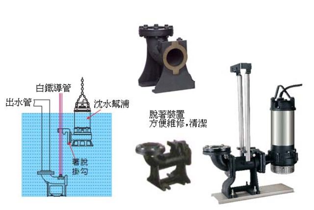

脫著裝置,可以輕易更換幫浦,
本人自製:腳踏車籃子裝入幫浦,外面包一層濾網,可以過濾雜質,避免吸入樹葉,青苔,方便清洗,
加入由令,水管與幫浦都可以自行更換,
搞成這樣,不如換新的,可能比較簡單

呵呵,這可真是張菲打岳飛啦...揚程7米也就是2層樓高,地下蓄水池的深度就已經一層樓高了,打到一樓的屋頂就7米囉,用這能做什麼呢?相片的那兩支3HP清水型沈水泵浦至少要能揚升33米才能夠到達屋頂的水塔啊...而且它是做成兩台交互運轉式的,所以兩支的頭上都有裝一個止逆閥來避免倒灌...
您提供的圖片是給污水用沈水泵浦使用,通常這種的不需用太大的動力,所以在起動的瞬間,泵浦的扭動用固定桿及吊索就可以克服了,但如果起動扭力更大時,就得用其它的固定方式囉...
我是有打算要把那整段都換掉,後來去了解才知道那個很噁的東西是前一次施工的人方便行事,只拆了他能拆的部份更換,拆不下來的部份被動到會漏水了,所以就拿膠把它封住讓它不漏水,但這麼一封讓後面的人也無法拆除鏍絲了,因此可能的方式就是鋸斷再重接。問題是很少人會有手持式車牙機可以車出直徑2"的外牙。那兩台沈水泵浦需要直接放到底才能減少管子的金屬疲勞,因此每一項都要切得很剛剛好才能接合的很好,所以說我沒有那個能力施工...

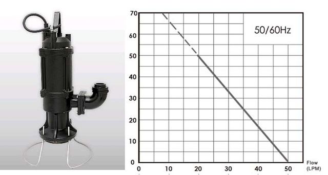

看來是我想的太簡單了,原來你有這麼多苦衷,33米,那要多大的馬力才有那種揚程,
這個高揚程,重達40KG,最大可達40米,也野i以用,
至於出水口,說明書說,可以更換,不知道這樣行不行
