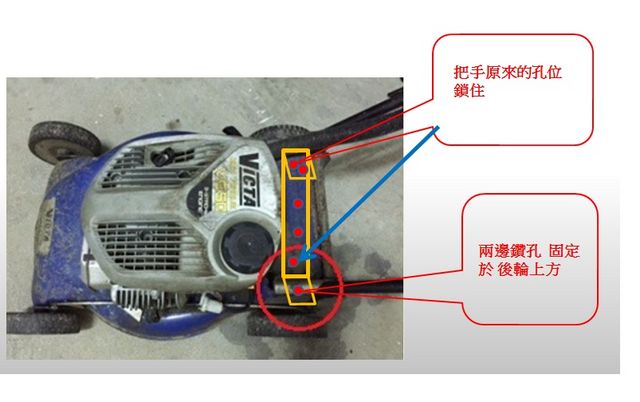

¦pªG¥u¬°¤F»P§â¤âªº³s±µµ²ºc±j©T¡A¬°¤F¬Ù¿ú¡A¤£©ÈÆ[¤ê²´¡C
¥Î´X®Ú¤pÅK±ø¾Z±µ¦bªþªñªºµ²ºc¤W´N¥i¥H¤F¡C
¦pªG¿ú¦h¥Î¤£§¹¡A´N§ä­ì¼t¾ã¤ù´«±¼¡A¬üÆ[­@¥Î¤@³Ò¥Ã¶h¡C

¤p¤p«ØÄ³ , ¥i§äÅK¤u , §Ë­Ó " ¢ã"«¬ ÅK¤ù,  ¨âÃäÆp¤Õ  ©T©w©ó «á½ü¤W¤è,  ÅK¤ù ¤¤¶¡ ¦AÆp ¥|­Ó¤Õ,  ¨â®Ç¹ï·Ç§â¤â­ì¨Óªº¤Õ¦ì Âê¦í,  ¤¤¶¡ ¨â¤Õ ©T©w¤W¤è ³Î¯ó¾÷ , ©Î³¸û²³æ ¤]¯à¸É±j ³Î¯ó°ò©³®y , ¦p¹Ï©Ò¥Ü ??

¤p¤p«ØÄ³ , ¥i§äÅK¤u , §Ë­Ó " ¢ã"«¬ ÅK¤ù,  ¨âÃäÆp¤Õ  ©T©w©ó «á½ü¤W¤è,  ÅK¤ù ¤¤¶¡ ¦AÆp ¥|­Ó¤Õ,  ...
­ì¦³¤Õ¦ì ¬O¥H«á¨®¶b ¬°¤¤¤ß . ¬O³Ì¨ÎÂI .
¦b­ì¦ì ¥[±j ¬O³Ì¨Î . ¥u¬O©·§Î  ­n§ï¦¨ ¥­­± ¤~¦n¬I§@  ( ¨âÃä³£­n§ï )

·PÁªø¤H¤jªº«ØÄ³¡A
¬Ý¨Ó¥i¦æ©Ê«Ü°ª¡I
»°ºò§äÅK¤u®v³Å¸ß°Ý¡I

³Î¯ó¾÷§â¤â©M¥»Åé³s±µÂI¡A¤D¨ü¤O³Ì¤j¤§³B¡A
¥Î¶ì¿û¤gÂH¦X¡A¤£ª¾¹D§á¤O­@¨ü«×°÷¤£°÷¡H

°¸ªº¤G¤â³Î¯ó¾÷¥»Åé¬OFRPªº,¤£¦ý·h¹B®É¤@­Ó¤H´N¥i¥H·d©w
¦Ó¥B¦]¬°¨C¦¸³Î§¹¯ó«á,¤º°¼·|²Ö¿n¼éÀ㪺¸H¯ó®h,¦pªG¥»Å鬰ÅK»s«~´N®e©ö»G»k¤F!
«ØÄ³¸ü¥hªþªñÅK¤u¼t©Î²k±µ©±³B²z¸û§Ö°Õ!...

wayneshen57 µoªí©ó 2015-5-26 13:56
ºû­×¥D­n¬Ý¬O¨º­Ó¿ìªk¤è«K....
¶ì¿û¤g­è©Ê°÷,¾á¤ß§á¤Oªº¸Ü,
¦b¥]¶ì¿û¤g®É,©ñ­Ó¤j½æ¼t¦³¦b½æªº«óªø±øÅK¤ù¥]¦b¸Ì­±..........
¥D­nÁÙ¬O¤è«K¬°¥D,¤£¬O±M·~ªº,ÅK¤u¼t¦b¨º³£­n¥h°Ý¤~ª¾¹D.....
