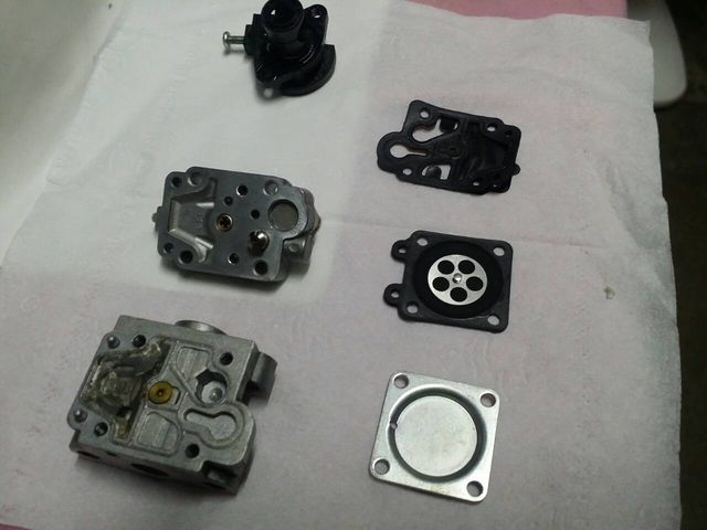

所以應該跟吸油球無關係嗎?

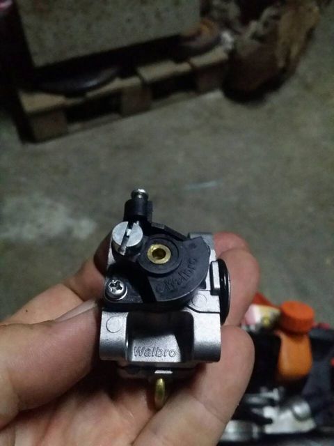

我把化油器上貍貕},仔細看一看,油針沒什麼磨損,但是就沒有繼續往內部拆,我怕一拆開墊片破掉,沒辦法裝回去

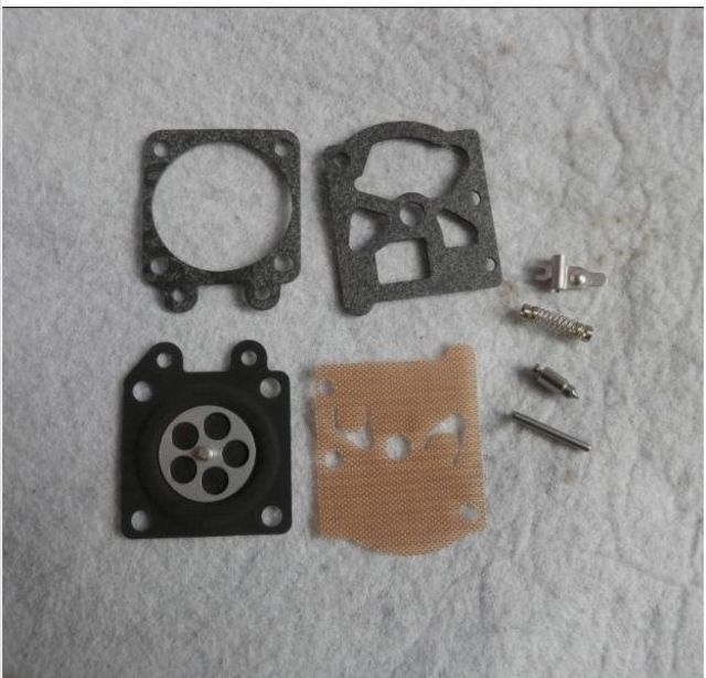

我在沒屋頂拍賣網上有看到Walbro化油器的修理包,但是修理包裡面並沒有O型環之類的零件
http://goods.ruten.com.tw/item/qa?21442493038550
另外請問照片右下那薄膜片是什麼名稱?如果化油器拆開,一定會有那片薄膜嗎?
謝謝

右上圖跟右下圖 組何成一個定量幫浦
名稱 ? 不知
一般只稱膜片式化油器 薄膜
如果是 Walbro 化油器 一定有那片薄膜
但不是所有型號都一樣 要拆起來比對
你要先了解它的原理 才能測試它是否故障

我有把化油器再拆開清洗一遍,發現應該是膜片硬化導致漏油
請問這Walbro膜片要去哪裡買?一般農機行都會有嗎?
因為跟之前貼沒屋頂賣的有些差異
