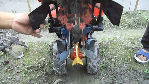

³á ¨º§Ú©ú¥Õ¤F
¨º¬O¥L¨S´« ½ü­L³s±µ±ì
§Ú¤£»Ý­n´«ÅK½ü ¥Î½ü­L´N¯à¨«¦b·¾©³¤F
¦ý¦pªG¬OÅK½ü ·|§ó¯¶³á
³o¬O¤j¶¶ªº¹Ï ³s±µ±ì¤W¦³¨â­Ó´¡¾P ¥L¬O´¡¦b³Ì¥~­±¨º­Ó¬}
¥L½ü­LÁÙ¯à¦A¤ºÁY¤@­Ó¬}
³o¬Oµuª©³s±µ±ì
·íµM¤F ªøª©³s±µ±ì ¶}°_¨Ó«Üí«Ü»´ÃP
³o¤]³\¬O¥L¤£·Q´«µuª©³s±µ±ìªºÃö«Y
©Ò¥H·|ª½±µ¶}¦b·¾¤W...
