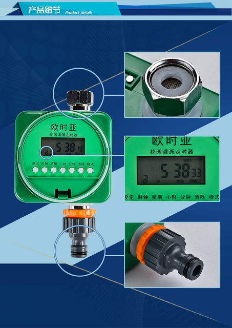

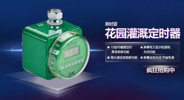

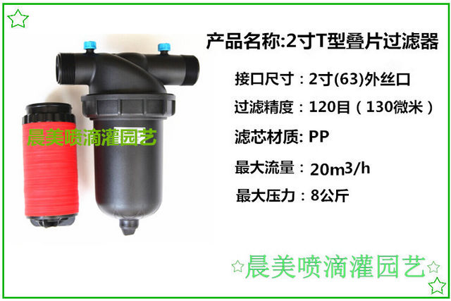

¦³ªÅªº®É­Ô¡A´N¥ý³Æ¥Î¡A¦³®É¶¡´N¥i¥H®É¥Î¤F¡C §Ú¤]¬O¬Ù¿ú¤@±Úªº¡A©Ò¥HªF¦è¬O¹ï©¤¶Rªº¡C
©w®É¾¹¡C
«ö³o¸ÌÅã¥Ü¹Ï¤ù
¹LÂo¾¹¡C
«ö³o¸ÌÅã¥Ü¹Ï¤ù

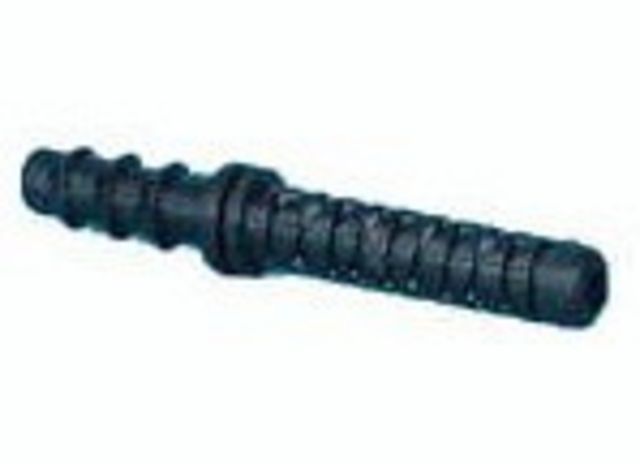

­«¤OºwÄéÀY¡C
«ö³o¸ÌÅã¥Ü¹Ï¤ù
³o¬OºwÄé³Ì°ò¥»ªº§÷®Æ¡C

3000L¤ô±í -- PVC ¶}Ãö¥X¤ô¤f -- ¹LÂo¾¹ -- ©w®É¾¹ -- PVC ¤ôºÞ(¦w¸Ë¦Üµæ²¥) -- ¤T³qPVCºÞ -- ¤@±µ PVC ³nºÞµ¥¶ZùØ
25cm or 30cm + ­«¤OºwÅøÀY¤@­Ó(ª½¨ì²¥§À) -- ¤@±µ¦Ü¨ä¥L²¥(¤@²¥¤@­Ó pvc ¶}Ãö¡A±±¨î¥Î¤ô¡C)
